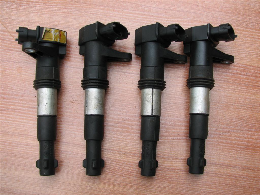

1 załącznik(i)
Jeśli świece wymienione, a dalej pojawia się wypadanie zapłonów to kolejnym podejrzanym powinny być cewki zapłonowe.
Załącznik 62852
Cewki sprawdzałem tzn zamieniałem miejscami- bez efektu wyskakiwanie zapłonu jest strasznie różne raz na pierwszym raz na 3 jak długo pojeżdżę pojazwia się na kilku cylindrach cewka dawałby by chyba efekt stały poza tym zmaineiałem je też miejscami i i też bez efektu.
Wracam do tematu,a raczej informuję że problem rozwiązałem.
Okazał się nim czujnik położenia wału. Szczerze powiem że doszedłem do tego bez kompa a właściwie to trochę po omacku. Wymieniłem świece, pokombinowałem z cewkami, zrobiłem reste kompem, sprawdziłem działanie sond przez Alfadiaga, przepływmioerz i całą masę bardziej i mniej potrzebnych rzeczy błedy P300 , P301,P302 itd powracałay a silnik jak nie równo pracowął tak robił nadal. Wiedziałem że problem jest gdzieś w zapłonie więc zostały mi tylko czujniki. Wału, spalania stukowago i położenia właka rozrządu. Zaczeęłm od pierwszego bo najtańszy i w sumie najmniej roboty. I okzało się że to to :) Tak więc jakby ktoś miał podbny problem to być może odpowiedź się mu przyda...
