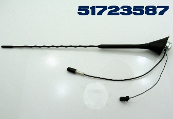

Do powiedzmy 2007-2008 roku wyglądało to w ten sposób:
1. 2 kabelki - zwykła antena FM, jeden antenowy a drugi zasilanie wzmacniacza w podstawie anteny
2. 3 kabelki - antena FM + przystosowanie do montażu tel. kom.
3. 4 kabelki - antena 3 w 1 - connect nav (FM/GSM/GPS)
Jak widać wszystkie anteny miały osobny kabel z wtyczką do zasilania wzmacniacza w podstawie anteny
Załącznik 60028

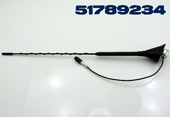

Po tym powiedzmy 2007-2008 roku doszło do zmiany
Przewód antenowy jest niejako 3 żyłowy. Zasilanie do anteny idzie właśnie w jednej wtyczce z sygnałem FM
Dlatego znika osobny kabelek z wtyczką
Załącznik 60029
Jak kupiłem nową antenę do connect nav, to trafiła mi się z trzema wtyczkami zamiast czterema, no ale była nowego typu od connect nav + blue&me
