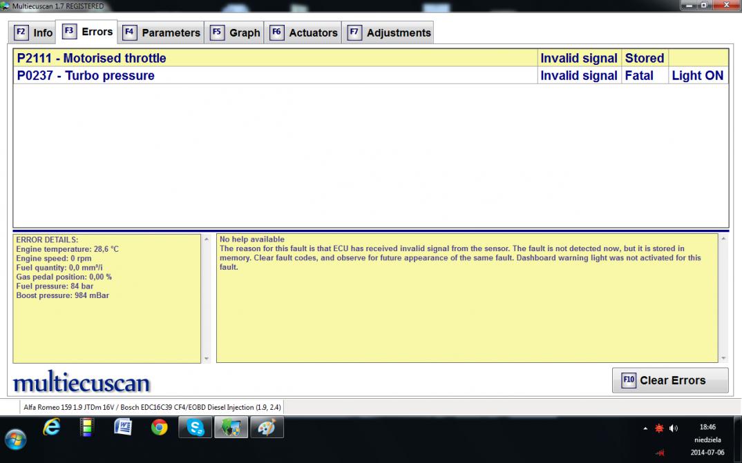

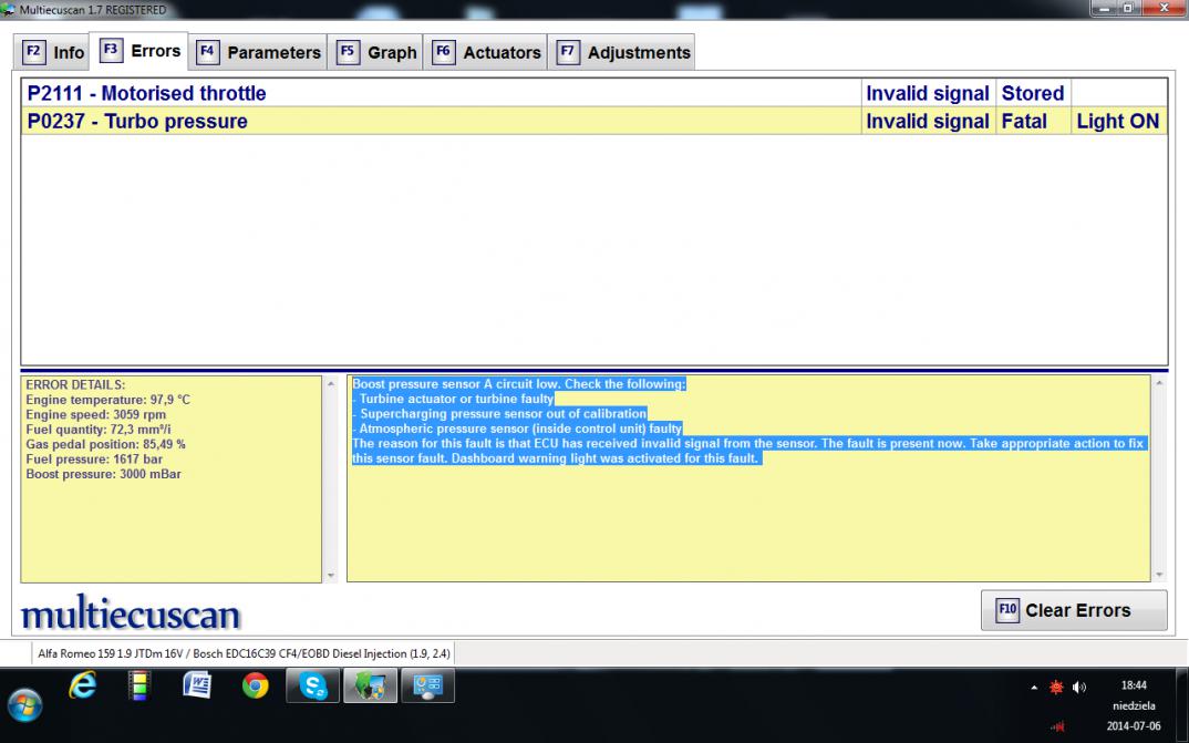

pozwolę odświeżyć temat otóż u mnie również pojawiły się błędy przy przekroczeniu 180km/h
Engine
Bosch EDC16C39 CF4/EOBD Diesel Injection (1.9, 2.4)
ISO Code: FD 86 3D 04 19
Errors found:
P2111 - Motorised throttle
P0237 - Turbo pressure
z takowym błędem byłem u Pana TomkaKrK zaproponował mi wymianę czujnika turbo (ten co się montuje na kolektorze dolotowym od góry). Po wymianie czujnika i ponownym teście 180 mam takie same błędy. Czujnik kupiłem nowy bosh jednak działa dość dziwnie otóż po odpaleniu auta idealnie wskazuje 0 natomiast po przejechaniu kilku kilometrów oraz rozgrzaniu auta przynajmniej do 70 stopni wskazówka turbo już nie schodzi do zera tylko lekko jest odchylona nie mylić z wypalaniem DPF bo przy tej opcji ewidentnie wskazówka jest odchylona i prawie sięga pierwszej kreski. Auto po zgaszeniu i odpaleniu (silnik rozgrzany) wskazówka pokazuje 0 natomiast przy lekkim przygazowaniu wskazówka już jest odchylona i tak pozostaje. Byłem w sklepie tam gdzie kupiłem autosklep24.pl otrzymałem odpowiedź że mogę reklamować jednak muszę mieć jakiś dowód chyba najlepiej mechanika na piśmie aby z buta producent nie odrzucił. Nie mniej jednak po wymianie tego czujnika nic się nie zmieniło. Turbo troszkę jest przepocone i nierozgrzane podgwizduje, po dłuższej jeździe kilka kropel oleju potrafi zostawić (najczęściej na podjeździe u Teścia). Poniżej zamieszczam screeny z FES
http://www.forum.alfaholicy.org/atta...d=137488&stc=1http://www.forum.alfaholicy.org/atta...d=137489&stc=1
czy tutaj jest jeszcze jakaś przyczyna inna niż Turbo. Dodam że kolektor dolotowy regenerowałem jakieś 3000 tys km temu. Czytałem że po regeneracji może puszczać ale chyba przy tak niskim przebiegu raczej nie powinno być to przyczyną. Korekty wtrysków przy 2000,3000,4000tysięcy obrotów na minutę na cylindrze nr 1 mam +1,6 reszta ok bez gazowania czyli 800 korekta jest +0,2 ~ +0,5. (ku dodatkowej informacji od roku dolewam 2T). Aha na koniec dodam że mam problemy z odpalaniem auta na zimno przy rozgrzanym jest ok. Posiadam możliwość podłączenia FES w każdej chwili więc jeśli coś by się jeszcze przydało to takiej zdalnej diagnostyki to proszę mnie pokierować co i gdzie mam wybrać w programie bo obycia z nim nie mam ale przy lekkim pokierowaniu byłbym w stanie coś jeszcze dodać/odczytać.
