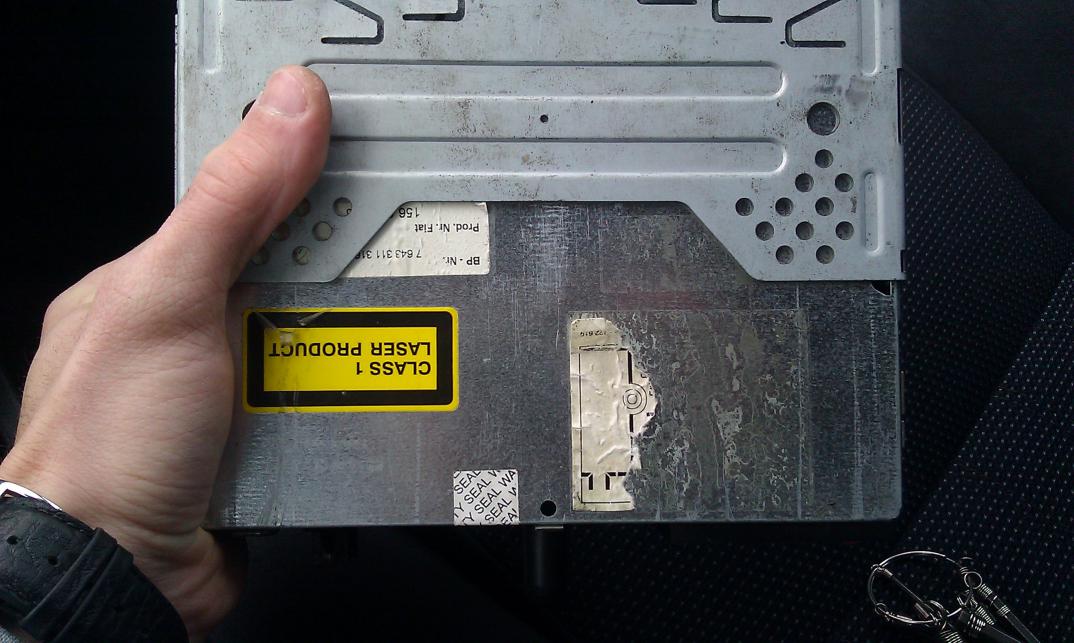

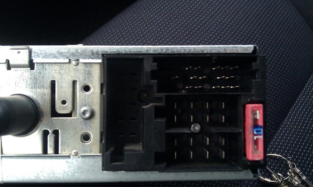

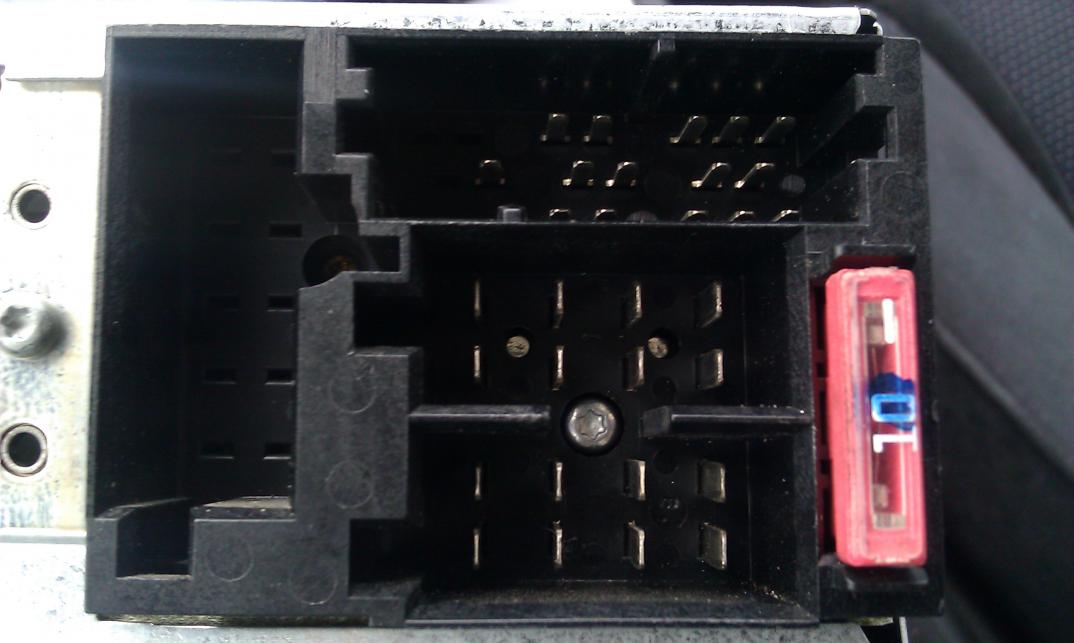

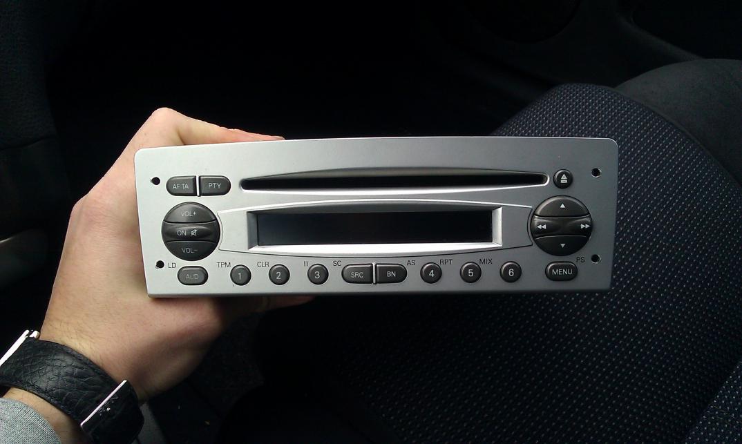

a co do radia to zrobiłem zdjćcia ale nie wiem czy dokładnie o takie Ci chodziło, niestety naklejka na radiu jest zerwana :/
Załącznik 69474Załącznik 69475Załącznik 69476Załącznik 69477Załącznik 69478Załącznik 69479Załącznik 69480
http://iv.pl/images/84385500838543742794.jpg
Tak mniej więcej wyglądała naklejka która jest zerwana.
Na naklejce oznaczenia są następujące
Lewy górny MASA
Ub - Stałe 12v
Słoneczko - 12v po włączeniu świateł
Obok słoneczka - 12v po zapłonie
AUT. ANT. - 12v dla wzmacniacza w antenie FM

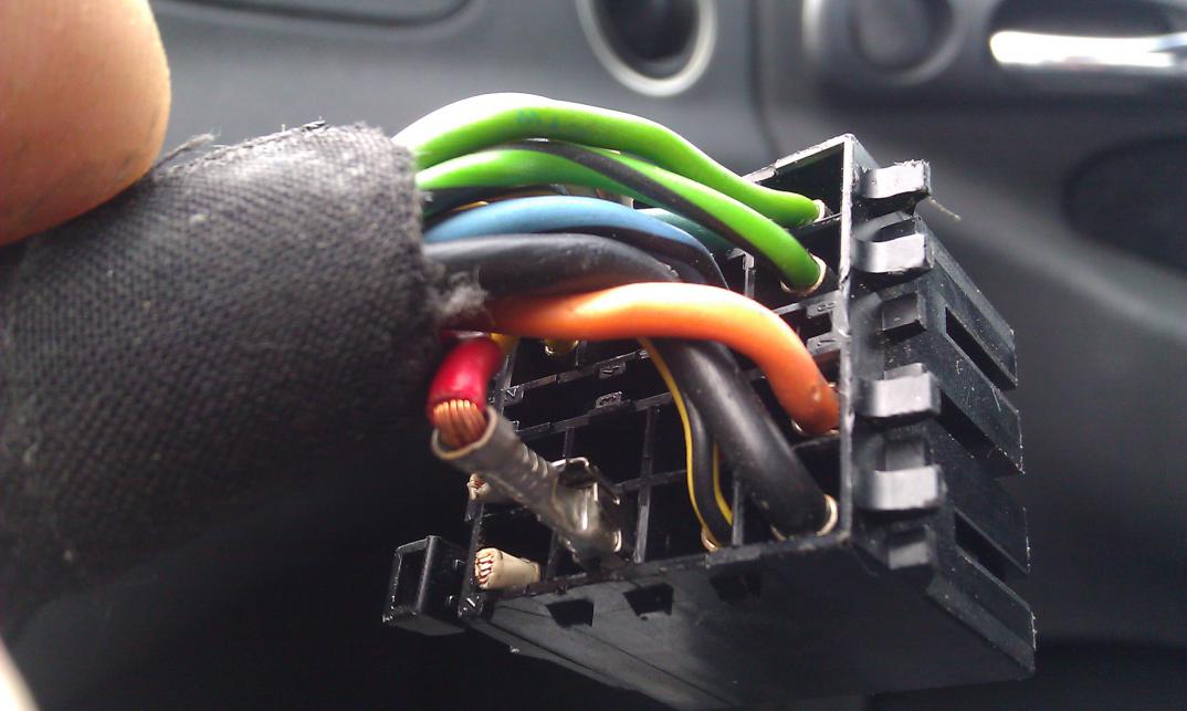

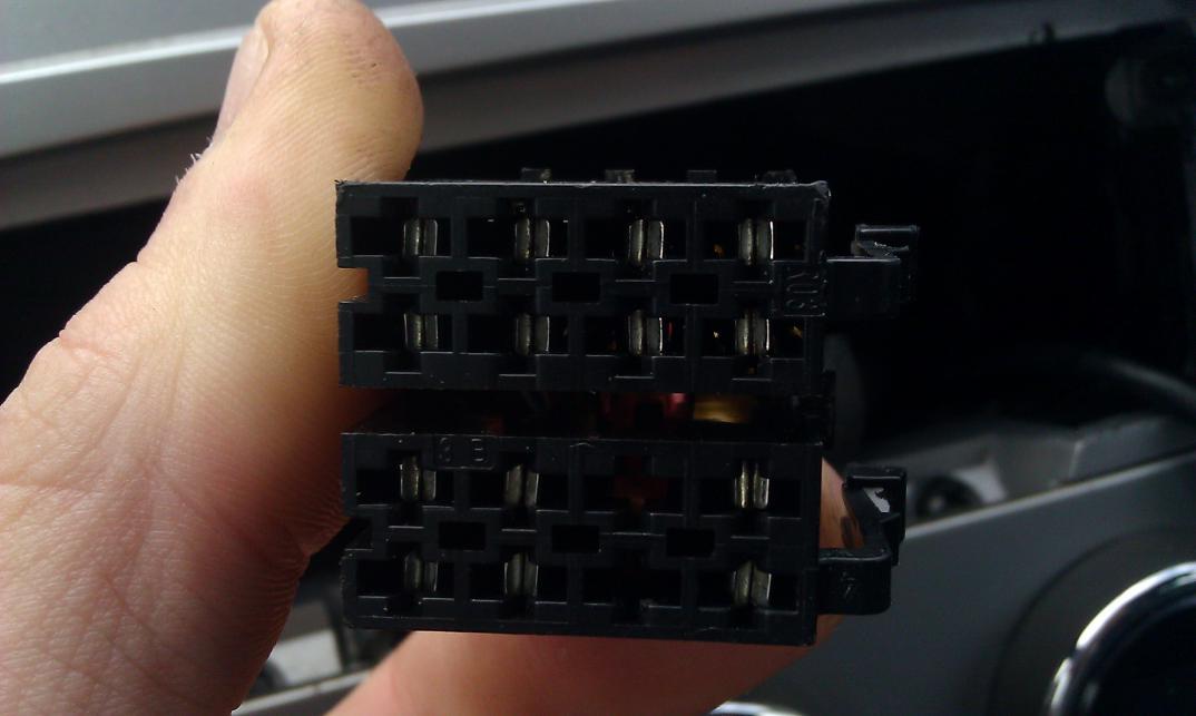

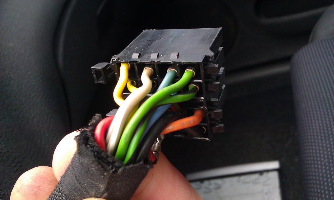

czyli musze zamienić pomaranczowy z czerwonym ? dopytuje bo wolałbym się nie pomylić :)
Hehe, to nie takie proste. Np na przedostatnim zdjęciu widzę że nie ma w ogóle pinu 12v po zapłonie.
Weź miernik cyfrowy w dłoń i sprawdź gdzie jest napięcie po zapłonie, gdzie po włączeniu świateł, a gdzie jest stałe.
Prawdopodobnie kiedyś miałeś inne radio i mimo kostki ISO podłączenie pinów było inne.
aj no to szkoda, będę musiał się wybrać do elektryka bo chyba nic sam nie zdziałam, a co do radia to masz racje bo wcześniej był pioneer z wyświetlaczem
w każdym razie wielkie dzięki za pomoc

a tak mi teraz przeszło przez myśl ze może przy wpinaniu kostki czerwony przewód po prostu się wysunął czy tak ma być ?:D
