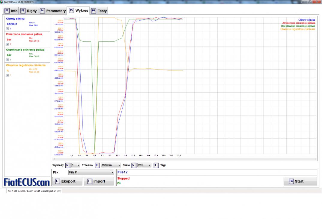

Po pierwszym podłaczeniu 5 razy błąd p0404 i dwa razy błąd P0191.
Załącznik 61333
Przykładowe logi z uruchomienia:
pierwszy:
słabo paliła, na początku za krótko kluczyk trzymany

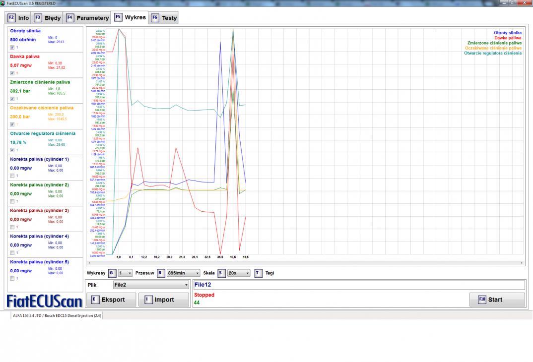

drugi:
Po zgaszeniu odpaliła ok
Załącznik 61335

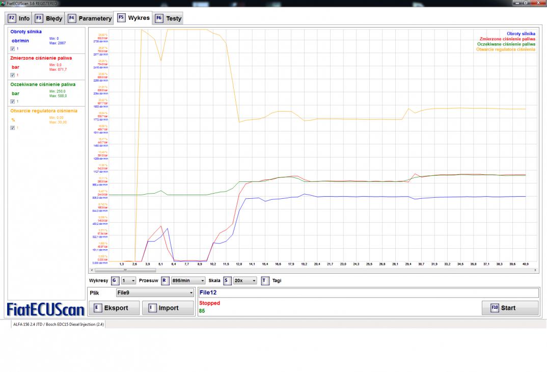

trzeci:
Załącznik 61336
Nie wiem dlaczego nie wyświetlały się korekty wtrysków i oczekiwane ciśnienie doładowania (cały czas 0,00)
W międzyczasie wywaliło błąd p0190 i ten egr p0404.

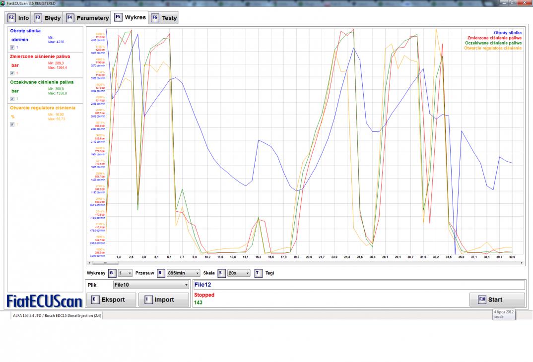

Po odpięciu PowerBoxa przestała gasnąć przy butowaniu. Błąd egr wrócił, ale żadnych błędów z ciśnieniem.
Log z jazdy bez boxa:
Załącznik 61337
Mam nadzieję, że nic nie pokręciłem.
Regulator ciśnienia (nie był sprawdzany)? Egr zaślepiony.
Po drodze nie zgasła?
