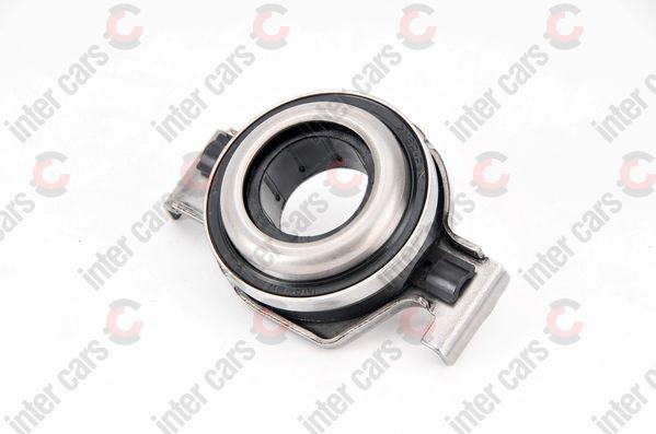

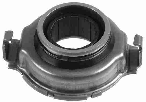

Witam. Mam problem z wymiana sprzegla w mojej alfie 1.9 jtd. Kupilem kompletny zestaw sprzegla firmy "luk" i niestety nie pasuje tam lozysko oporowe. Nie moge oddac calego sprzegla poniewaz auto stoi rozebrane za granica. Tak wiec musze kupic samo lozysko i dowiesc do kompletu. Kto wie gdzie w okolicach opola/wroclawia najtaniej dostane ta czesc?? Zalezy mi na czasie bo jestem bez autka teraz.

Oryginalne sprzeglo wyciagniete z auta wyglada takZałącznik 61867Załącznik 61868 a to ktore dostalem w kaplecie jako element zamienny wyglada tak Załącznik 61869 i teraz jest problem. Czy ktos juz mial podobna sytuacje?? Czy to lozysko napewno pasuje do tego zestawu?
