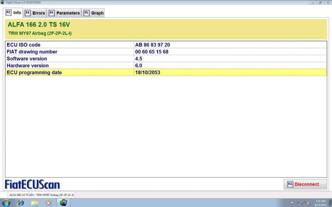

Błędów poduszek mam chyba wszystkie możliwe, nie da się ich usunąć. Zlokalizowałem sterownik Air Bagów. Auto to 166 2.0 TS z października 1999r. Czy jednoznacznie wskazuje to na uszkodzony sterownik? W wątku jest mowa o kilku rodzajach sterowników - rozumiem że szukać mam identycznego?
Wymieniałem ostatnio wnętrze na skórzane, nie wiem czy stare fotele miały poduchy (wydaje mi się że miały), nowe mają na pewno. Kontrolka świeci od zakupu auta, czyli jakiś trzeci miesiąc,( świeciła ze starymi fotelami) i zaczyna mnie irytować.
Dodam że pojawiają się jeszcze informacje typu Ecu programing z datą 2053 rok :-)
Załącznik 65594
Załącznik 65591
Załącznik 65593
