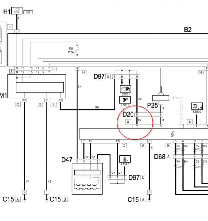

P.S W oryginalnym radiu na pinie A2 jest BOOSTER DET - można go jakoś wykożystać żeby zlikwidować te szumy?

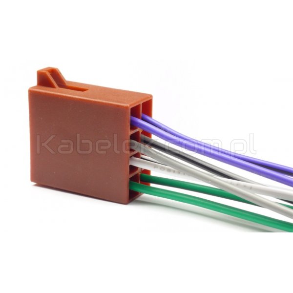

Obejdzie się, tylko chwilę będziesz musiał pomajsterkować :) Musisz sobie zrobić taką przejściówkę z jednej strony gniazdo iso głośnikowe (Załącznik 263915) i wtyczki cinch (4 sztuki). Lutujesz ze sobą a następnie, wtyczke iso głośnikową wpinasz w przygotowaną przejściówkę a wtyczki chinch do radia (widzę że w radiu masz 6 sztuk SUB, FRONT i REAR) w miejsca podpisane Rear i Front. I tyle.

Co do pinu A2. Tak patrząc na schemat to powinno na nim być... 12V po stacyjce ;) Fragment schematu: Załącznik 263922.

Wczoraj napisałes mi że BOOSTER DET daje 12V i działa jak zapłon po stacyjce wiec będe musiał to sprawdzić... Podłaczę czerwone z ISO radia pod ten BOOSTER DET i żółte pod czerwone w kostece auta i zobaczymy...
Czy będzie właczało i wyłaczało po przekręceniu stacyjki...
