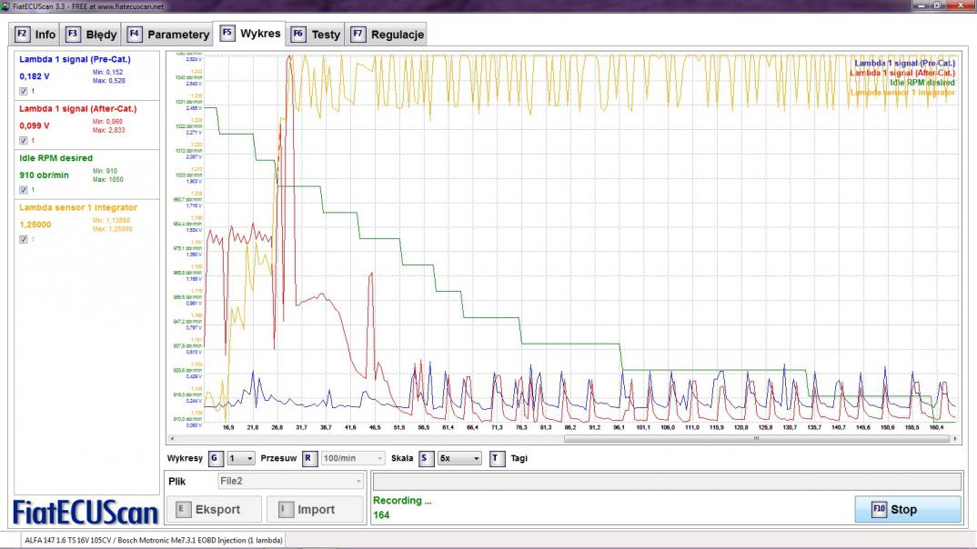

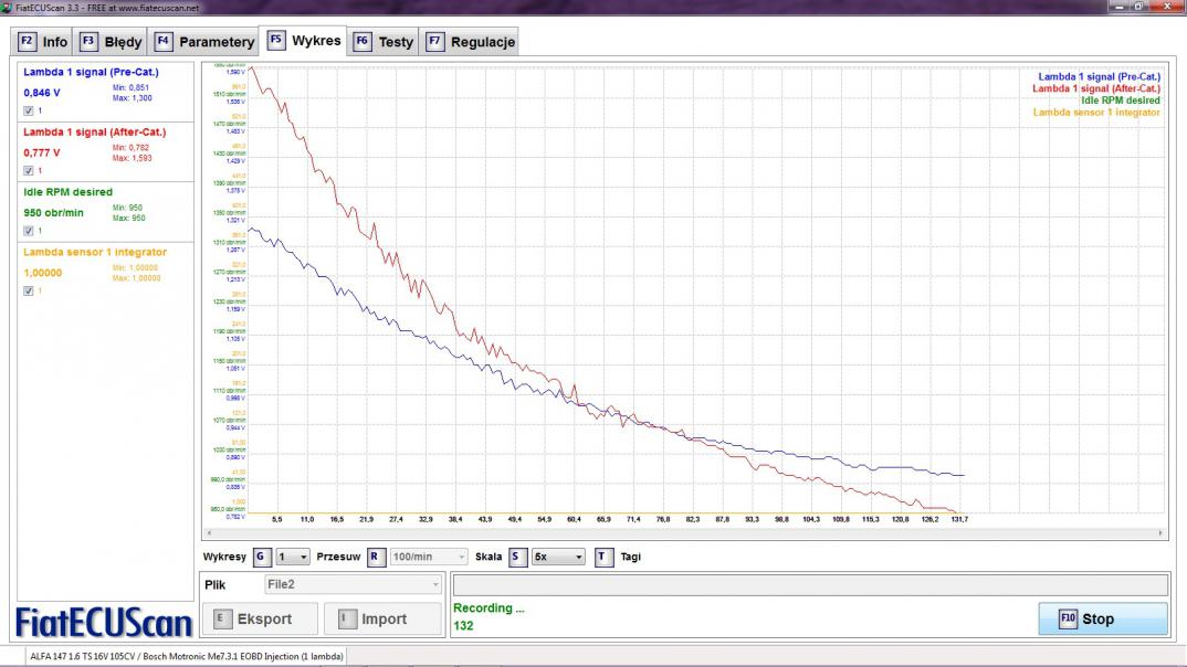

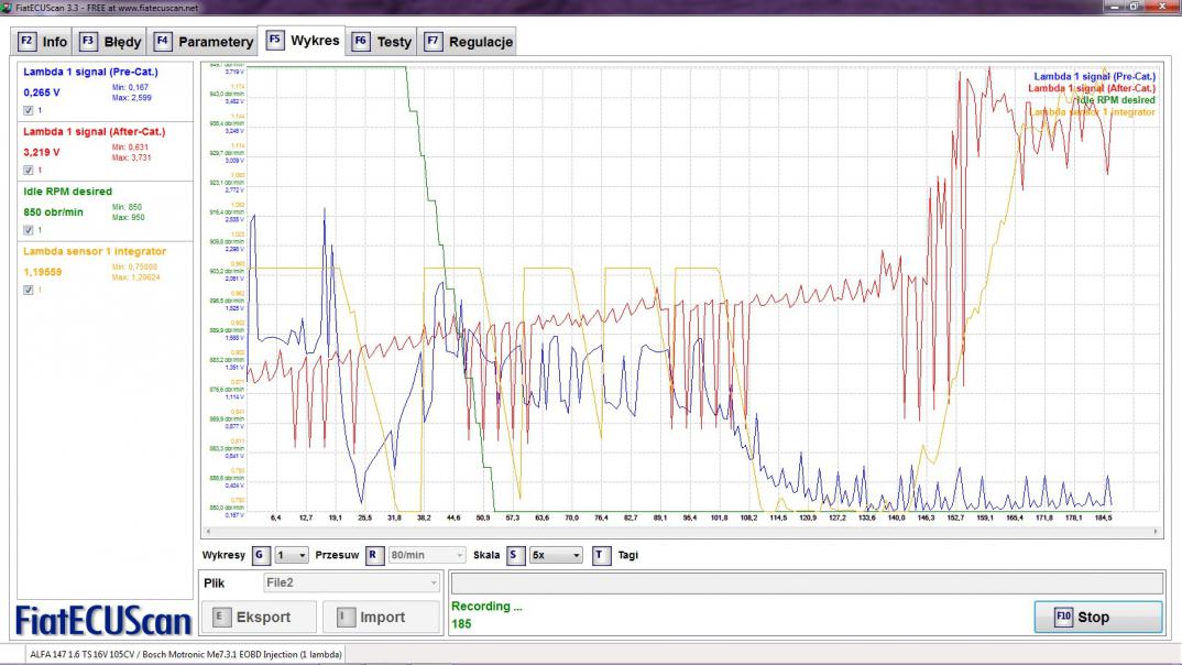

witam czy mógłby ktos ocenić czy sondy pracują poprawnie test przeprowadzony FES . silnik 1.6 - 105km
4V na sondzie napięciowej... :O ... szerokopasmowa działa do 5V wyślij fotki swojej sondy!
@player_77
- nam są potrzebne logi, pliki a nie PDF.
o to wykresy prac sondy , auto na zimnym silniku chodzi jako-tako, ale gdy sie nagrzeje to zaczynaja falowac obroty i spaliny strasznie smierdza...
Załącznik 64282Załącznik 64283Załącznik 64284
prosze o opinie na temat tych sond czy obydwie do wymiany sie nadaja?
pierwsza lambda powinna falowac miarowo a druga stac prawie idealnie. W/G mnie to moze podjedz do kogos kto ma pojecie jak prawidlowo zmiezyc sondy miernikiem abys byl pewien ze to one sprawiaja problem.
Ja bym sprawdzal wszystko pokolei - przeplywke, swiece, cewki, aby wyeliminowac problem
