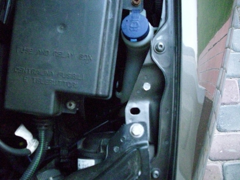

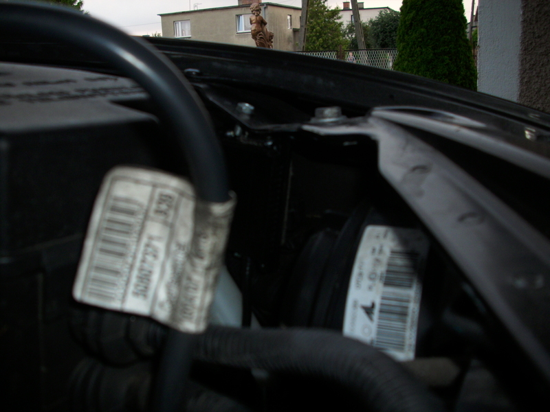

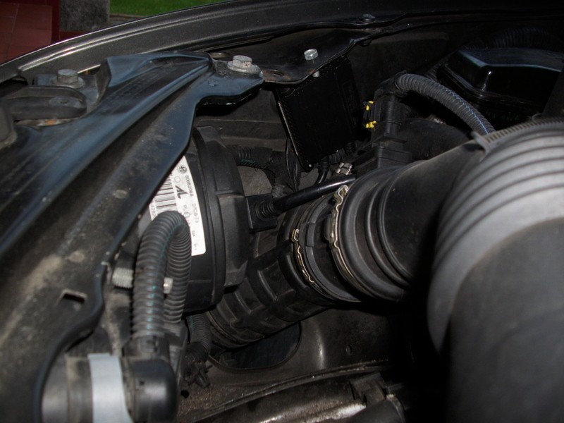

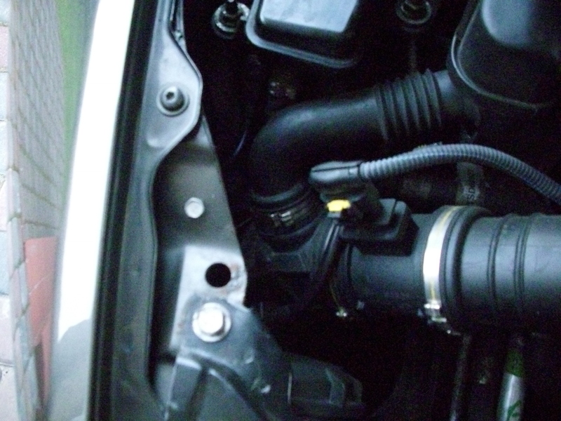

Przetwornice normalne, zamontowałem po bokach, przy lampach, na nadkolach. Tam były gotowe otwory więc tylko je przykręciłem. Ogólnie miałem regulowane lampy po kupnie auta, więc myślałem, że wystarczy tylko założyć te hidy i będzie ok. Mam nadzieję, że regulacja załatwi sprawę.

Jak mozesz to wrzuc jakas fotke w ktorym miejscu je zamontowałeś , bo ja przymierzałem te przetwornice , to jednak dość duże były i był problem z ich umieszczeniem ( szczególnie od strony pasażera ) i dlatego zamówiłem z przetwornicami "slim" to będzie większe pole manewru , a może nawet uda się je upchać do środka lampy.

Załącznik 64470Załącznik 64471Załącznik 64472Załącznik 64473
Weszło idealnie.
o dzięki wielkie , z tego co widze to raczej masz te przetwornice super slim ( czyli te najcieńsze ) z dodatkowym filtrem przeciwzakłóceniowym na kablu.
Czyli by pasowało , bo zwykłe duże mierzyłem i w żaden sposób mi nie pasowały.
Probowałeś je włożyć w lampy , czy odrazu montowałeś tak jak teraz ?
