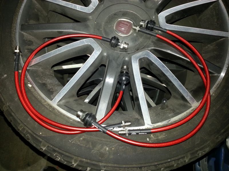

Załącznik 188842
Generalnie przewody w oplocie zaje...sta sprawa.Miałem w motocyklu sportowym i heble były kosa.Miałem wcześniej też w stilo kombi JTD gdzie miałem swap zacisków Brembo z AR166 plus oplot i róznica na tym brembo z oplotem w porównaniu do gumiaków była bardzo duża. Miałem tam zamontowane przewody HELL na początku były ok ale po nie długim czasie okazały się syfem w którym zewnterzna część czyli plastik przetarł się w miejscu przejścia przez przelotkę.Znajomy założył takie przewody Hell w lancii i znowu kicha , przewód pękł przy metalowym zakuciu . Ponadto pękanie przy zakuciu na końcówce zdarzało się częściej, bo miał to też znajomy w fiacie bravo II.Reklamował przewody,po wielkich bólach reklamacja uznana, ale juz tych przewodów do auta nie założył. Także przewody Hell odradzam.
