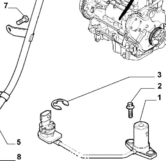

Tamten wątek dotyczy 156. W 159/Brerze czujnik montowany jest od wewnątrz miski. Z zewnątrz możesz sobie co najwyżej wyczyścić wtyczkę ;)

Mi akurat ten czujnik cieknie, a mechanik powiedział, że do wymiany konieczny jest demontaż wahacza :crazy_pilot:

3.2:
Załącznik 64945
2.2:
Załącznik 64946

YonasH - mógłbyś objaśnić te schematy. Na tym 2.2 (rozumiem że chodzi o pojemność silnika) wygląda jakby był montowany z dostępem od zewnątrz, bez zdejmowania miski... Czy dobrze widzę? (Masz może schemat dla 1,9 jts?)
