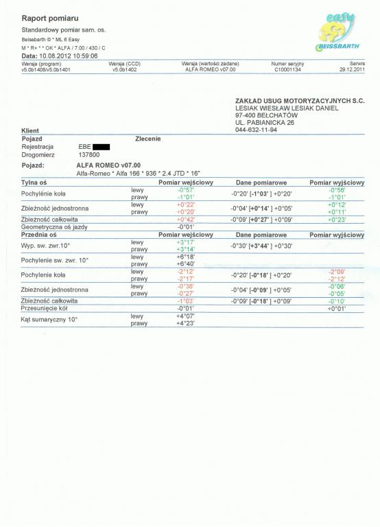

Panowie mam prośbę o interpretację poniższych wyników geometrii.
Jestem właśnie po zrobieniu całego zawieszenia z tyłu (nie wymieniałem tylko amorków) oraz sprężyn i dolnych wahaczy z przodu.
Może mi ktoś powiedzieć czy dobrze mi ustawili zbieżność i czy wszystko jest w porządku, bo nie mogę się na tym połapać.

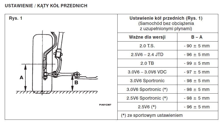

I jeszcze jedno : Dlaczego tył po wymianie sprężyn podniósł się o prawie 5 cm, a przód zaledwie o 1 cm. Teraz z tyłu wchodzi cała ręka a z przodu 2,5 palca. Tak ma być?
Załącznik 65207
wygląda, że z przodu pochylenie koła jest złe - nie dało się ustawić?
Tylko, że pochylenie koła jest nieustawialne. Jedyne co przychodzi mi do głowy, to dolne wahacze nie trzymające wymiarów.
Z tego co mi jeszcze mówili, to mają na to patent, odginając ramię zwrotnicy, to które idzie do górnego wahacza.

Też myślałem o podszlifowaniu tych podkładek pod cukierkami, ale u mnie nie ma już miejsca, aby wahacz wszedł głębiej, bo okazuje się, że już delikatnie trze o gniazdo.
Racja z przodu nie da się ustawić kątów ale koła mają stać prosto. Nie wiem, ja wymieniając u siebie zawieszenie z przodu opony piękne, równe zero wycinania, tył tak samo. Myślę że źle ustawiają geometrię magicy. Kolega hOse 166 na oko szlifujesz żeby stały prosto? NIEPOROZUMIENIE!

Muszę dodać w tym miejscu jeszcze dwa istotne parametry pomiarowe; nierównoległość osi i nieśladowość. W mojej alfie nierównoległość osi przedniej przed regulacją: +9,0 mm po regulacji;-0,4 mm, nierównoległość osi tylnej; +7,6 mm po regulacji; 0,8 mm. Nieśladowość mierzona w osi tylnej przed regulacją; -18,6 mm, po regulacji;+0,8 mm.Pomiary wykonane przez Specjalistyczny Zakład Mechaniki i Diagnostyki Sam. w Kielcach, Urządzenie wykonujące pomiary:FACOM GTR.600. Przed pomiarami jadło wewnętrzne krawędzie opon z przodu i z tyłu, teraz już od 2 lat jest OK. Nachylenie kół przednich też poza normą; lewe -1,25, prawe -1,50. Pozdrawiam;-)
