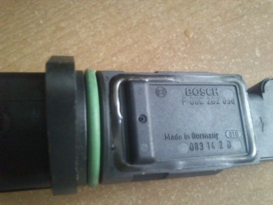

przeplywke wstawiłem nowa egr zamieniłem z innego auta .pozatym brat ma ta sama alfe i ma ten sam problem :/ już nie mam pojęcia o co chodzi.Podlaczylem do kompa kiedy miałem stara przeplywke były 2 bledy wstawiłem nowa nie ma bledow a dalej zamula

bonzaj a czy wtedy nie powinienem mieć bledu w kompie ? pozatym tak jak pisałem brat ma taki sam problem .Oczywiście ma ta "puszke na swoim miejscu tej co ja nie mam i i tak dupa"
a za przeplywka wszystko całe, bez dziur?

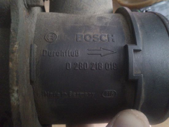

a MOŻE Z INNEJ STRONY, czy masz dobry przepływomierz,tzn. czy własciwy do wersji 105 hp jest bosch z końcówka nr 019

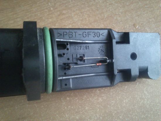

tak wszystko jest ok ogolnie kiedy kupiłem auto tak jak pisałem przeplywka była odpieta wpielem ja i auto muli (na starej przeplywce) kupiłem nowa i dalej to samo brat ma podobnie tyle ze u niego nawet jak jest wepnieta przeplywka jego to pokazuje blad na kompie wepmnie moja stra albo nowa objawy te same co u mnie 0 bledow auto dalej muli.Ktos wie może jakie ma być napiecie na wtyczce od przeplywki na poszczególnym pinie? zdiecia przeplywki:Załącznik 65544Załącznik 65545Załącznik 65543
