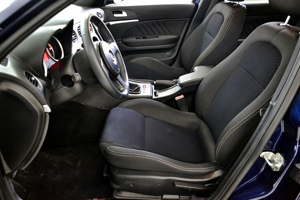

Ja mam zaś od strony kierowcy badziewnie dopasowane, może bedzie widać.
http://www.forum.alfaholicy.org/imag...016/09/459.jpg

U mnie również był problem z wystającą wykładziną. Zdemontowałem listwę przy progu oraz spinki jednak nie udało mi się przesunąć wykładziny. Tak więc wyciąłem z kawałka w miarę sztywnego plastiku prostokąt i wsunąłem go pomiędzy stelaż a element plastikowy do którego montuje się tapicerkę.
Załącznik 212022
Załącznik 212021
Załącznik 212023
Tak widać w linii prostej
Załącznik 212024
Wsiadający pasażer praktycznie w ogóle tego nie widzi
