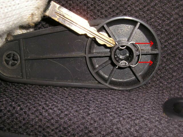

korbka ma z tyłu zawleczkę, którą trzeba wyciągnąć. Nie pamiętam ile jest zatrzasków, ale wyskakują dość lekko jeśli się jedzie po kolei.
a masz jakiś patent jak wyjąć tą zawleczkę ?
Załącznik 71925
To wygląda tak jak na załączonym obrazku. poszukaj czegoś typu szydełko, albo drucik z zawiniętą końcówką i spróbuj złapać zawleczkę od prawej strony (patrząc na fotkę) i pociągnij tak jak pokazują strzałki
Żeby się do niej dostać zdjąć wcześniej ten plastik, który jest wewnątrz samochodu ?
Chodzi mi o korbkę - zdjęcie korbki z tego metalu ? Powinna wyskoczyć, bo coś mocno się trzyma ( dopiero jak zdejmę korbkę to jest dojście do tej zawleczki )
Ostatecznie po "walce" okazało się, że ..... jakby blokada przeciwko dzieciom sama zaskoczyła i nie pozwalała na otwieranie od środka ;|
