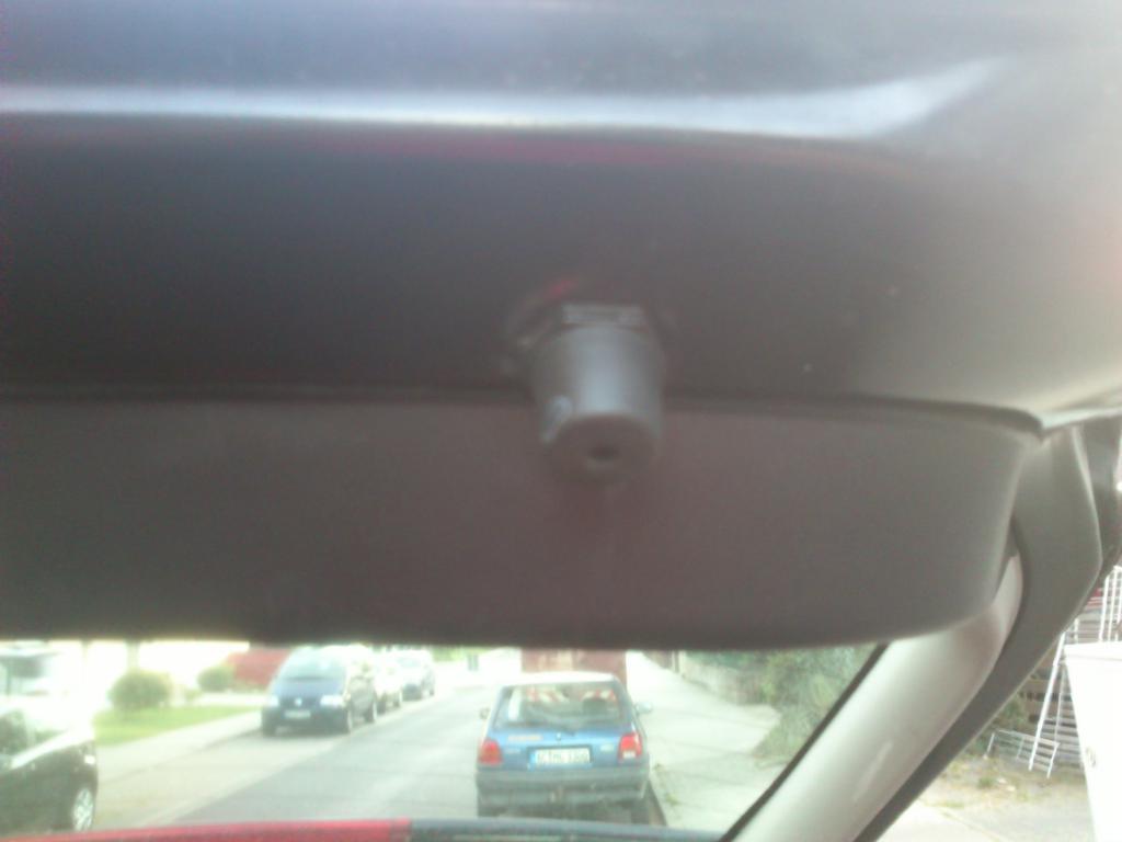

Zobacz czy na tych cyckach co odpychają klapę masz założone gumki dystansujące tłumiące. Jak ich nie masz to dlatego możesz mieć problem z włożeniem palców.
Też tak sądze, że to nie wina siłowników ino tych grzybków odpychających klape. Pewnie zacięły się.

Kolego jeżeli klapa Ci nie opada to siłowniki są ok. Przed zeszłą zimą wymieniałem siłowniki po czasami potrafiła opaść/opadać i z otwieraniem było tak samo jak przed wymianą U mnie też jest tak że po otworzeniu tylko po prawej stronie jest dość miejsca na wsunięcie lekko palców by podnieść klapę z lewej strony nie da rady. Ja łapię za wycieraczke :]
gumeczki są tylko jedna jest zablokowana (prawa) tak ma być?
Załącznik 65956Załącznik 65957
P.S. sorki za jakość, robione telefonem
po lewej dobrze, wyjmij i rozruszaj
