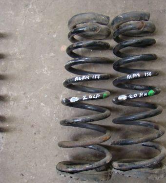

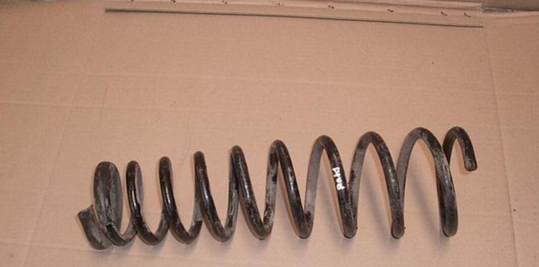

I jak tam kolego szerszeń zmierzyłeś dokładną ilość zwojów ? Bo minął weekend i cisza.
Chętnie zobaczę zdjęcie tejże twojej sprężyny.
Z moim informacji wynika że sprężyny z zieloną kropką (i niektóre czarne ?) mają ok. 10 zwojów (pisząc około mam na myśli zakres 9.9-10.1) - ale jest raczej równe 10.

Natomiast do Sportpack'a jest najprawdopodniej 9 (8.9-9.1) -
Załącznik 67390
Piszę najpradopodniej bo nie mam 100% pewności.
Na forum jest wielu ludzi którzy sprzedają części do Alf i mogliby się wypowiedzieć na ten temat - tym bardziej że to nie pierwszy temat o róznicach między SportPack'ami a Standardowym zawiasem.
Pozdrawiam,
jeśli chodzi o sprężyny na przód to będzie problem odróżnić bo w każdej wersji silnikowej są różne bo każdy silnik ma inna wagę a tył to się tylko różni czy sedan czy sw i czy wersja sp czy standart. ja u siebie jak wymieniałem na sp to auto wogóle nie zmieniło swojej wysokości tylko twardość się zmieniła i takiego efektu oczekiwałem.
