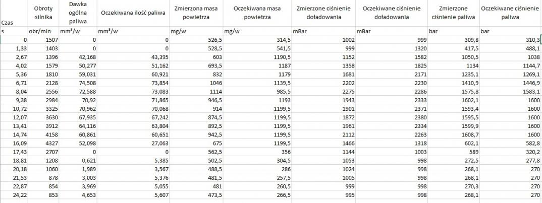

1 załącznik(i)
Hello,
przytrafił mi się błąd przeładowania turbiny przy jakimś gwałtownym przyspieszaniu w 1.9 Jtdm 16v z 2008 roku z wyłączonym i zaślepionym EGR. Wymieniłem wężyki podciśnieniowe i przeczyściłem filterek overboosta - samego zaworku nie czyściłem bo jest klejony a nie znalazłem nigdzie info czy ktoś rozbierał te klejone i czyścił.
Po tych zabiegach nic się nie zmieniło, auto jeździ dalej tak samo. Zrobiłem krótki log na 3 biegu i mam teraz dylemat bo coś nie jest tak z przepływomierzem i z geometrią.
Może ktoś mi podpowiedzieć gdzie szukać problemu. A może padł przepływomierz i overboost ?
Załącznik 232604

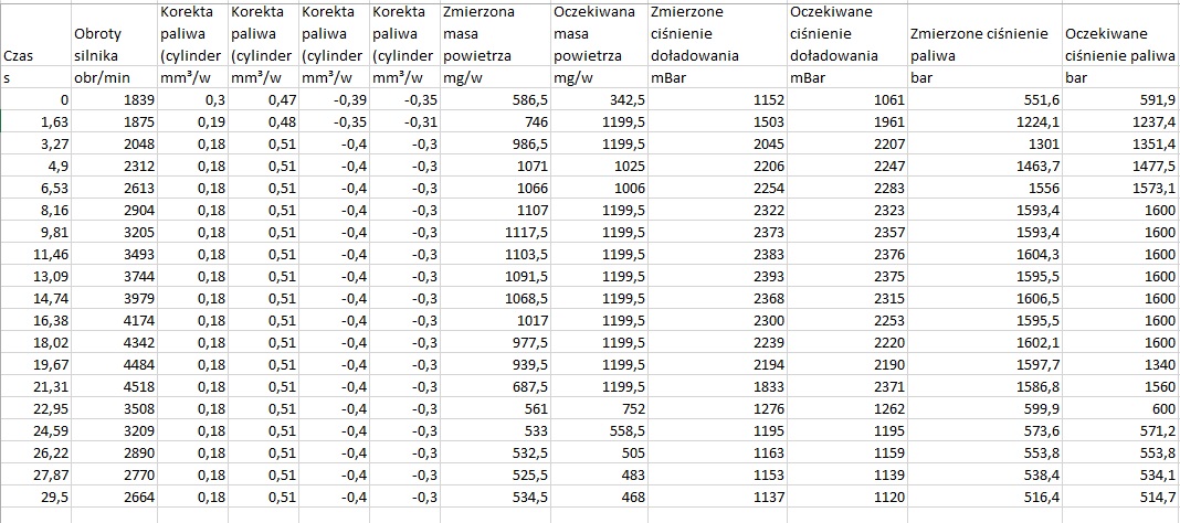

1 załącznik(i)
Po podmianie na używany overboost od kolegi trochę się tu wszystko poprawiło ale dalej nie jest idealnie - czy ciśnienie oczekiwane i zmierzone od samego dołu czyli od ok 1500rpm powinno być takie same czy może to tak wyglądać jak u mnie teraz ? Dalej też nie jest idealnie z masą powietrza ale ciut lepiej. Takie wyniki mogą wskazywać na uszkodzony przepływomierz czy może na nieszczelność ? Log na 4 biegu. EGR Zaślepiony i wyłączony.
Załącznik 232824
