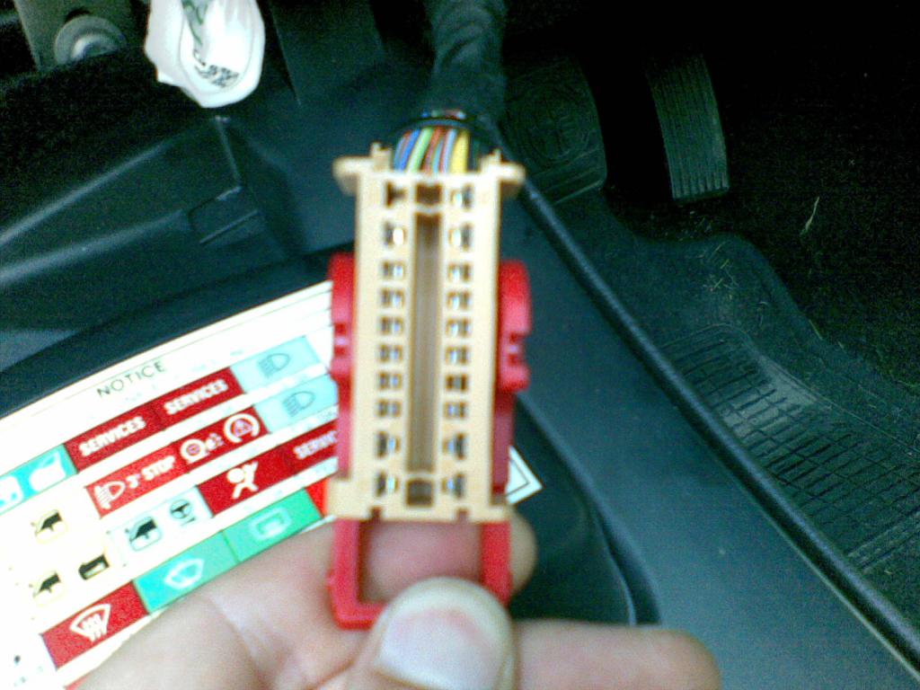

Sprawa jest dużo bardziej skomplikowana. Grzebałem w całej instalacji ponieważ po zalaniu blokuje się wybierak skrzyni biegów. Przed doginaniem pinów kierunki były, po doginaniu nie ma. Chcę zlikwidować problem braku kierunków z przodu. DUŻA KOSTKA A. Proszę o fotkę kostki. Jest jedno wolne gniazdo na pin, mogłem się pomylić przy wkładaniu pinów.
Co do blokowania się wybieraka prosze nie pisać i nie pytać o to bo temat jest o kierunkach.
słabej jakości ale tylko nokia e65 miałem pod rękaZałącznik 67547
Czyli na dobra sprawe chcesz znac kolory kabli i ich umiejscowienie, wiec zrob zdjecie najpierw swojej kostki skoro sa rozne rodzaje.

Dzięki wielkie. Kostka z ostatniego zdjęcia ma tak samo rozmieszczone piny. Czyli to nie to. Została jeszcze zielona kostka... Zdjęcia mógłbym porobić tylko nie mam jak w chwili obecnej w warsztacie zrzucić ich na komputer...
Zielona jest z tyłu BODY. Niestety żeby zrobić fotkę trzeba wyjąć body.
No to nie zechce mi się go wykręcać (i tak w domu będę po 18) ale jak Ci pomoże to wklejam opis a eLEARN, sa tam trzy kostki ??? oznaczone G H I tylko zadna z nich nie jest zielona
