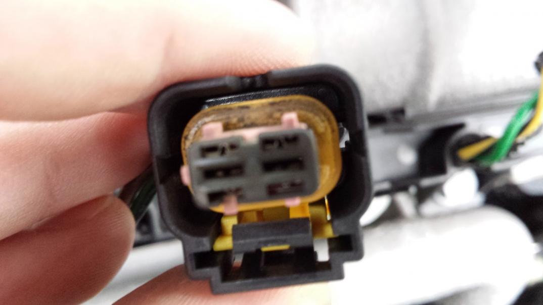

Witam , w dniu dzisiejszym zakupiłem alfę 159 1.9 jdt 150km z 2006 roku, wieczorem gdy wracałem do domu zaczęły świecić kontrolki czek silnika na żółto, a na drugim i trzecim biegu obroty ustawały przy około 3500 i włączał się na chwilę czujnik kontrolki rezerwy wraz z falowaniem wskaźnika paliwa (moje myśli o nowym zakupie .... ) na forum postąpiłem jak koledzy wyżej zacząłem mianowicie wyciągać w kolejności wtyczki wtrysków i czyścić styki, z delikatnym zagięciem blaszek we wtyczkach, (jedna z nich była mocno zabrudzona) po zmontowaniu uśmiech na twarzy wrócił. Błąd pozostał ale jak na razie alfa zaczęła śmigać jak powinna. Jutro serwis i usunięcie błędu.
Odkopuję - miałem identyko sytuację jak Wy tylko, że w GT - standardowo kontrolka check engine zapalona, brak mocy, wskaźnik paliwa szaleje, szarpało przy dodawaniu gazu na każdym biegu.
Idąc za Waszymi radami odłączyłem wtyczki od wtrysków w celu sprawdzenia, fotki poniżej.
Wtyk trzeciego wtrysku:
Załącznik 214788
Wtyki 1,2 i 4 wtrysku (wyglądające identyko)
Załącznik 214789
Włożyłem je ponownie i silnik chodzi w porządku..
Tylko tak.. zakładam, że samo wyjęcie i włożenie pomogło na bardzo krótko.. Także czy moglibyście mi łapatologicznie podpowiedzieć co rozumiecie poprzez "podgięcie styków"? A może nie bawić się w to, tylko od razu wymienić całe wtyczki?
Wysuwasz te rozowe zapinki i ukazuja ci sie blaszki. Docisnij je lekko. Nie zaszkodzi tez popsikac kontakt sprejem
