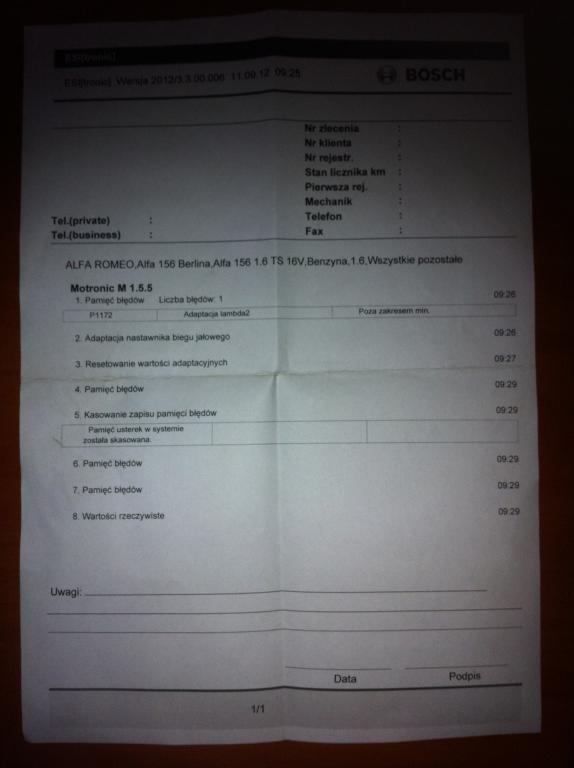

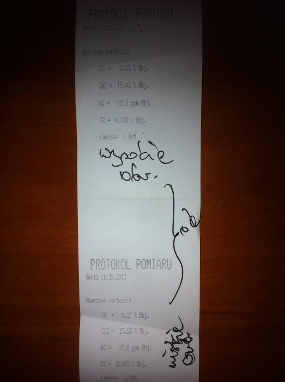

Więc tak , dzisiaj postawiłem samochód do mechanika z rana przed pójściem do pracy aby popatrzył co tam jest nie tak z moją Alfą , po pracy pojechałem odebrać auto , mechanik powiedział mi że to może być 2 sonda bo mu wywala błąd , zrobił mi reset wszystkich ustawień i adaptację silnika oczywiście po resecie moja alfa zaczęła szaleć z obrotami , zdziwiłem się i zdenerwowałem że jest jeszcze gorzej ponieważ z tego co wiem to mam tylko jedną sondę , pojechałem na badanie spalin , badanie idealne wszystko w normie żadnych problemów szybko wskoczyłem do kanału i przeleciałem cały układ wydechowy nie znalazłem drugiej sondy mam tylko jedną przed katalizatorem :/ , wróciłem do domku postanowiłem popatrzeć na przepływomierz , odłączyłem przepływomierz , z moich obserwacji wydawało mi się że się nic nie zmieniło czy był czy nie było i tak obroty lekko falowały chociaż miałem wrażenie że po odłączeniu jakby troszeczkę słabiej ... co sądzicie o tym ?
Załączam papierki jakie otrzymałem od mechanika i z pomiaru spalin.
Załącznik 69176Załącznik 69177
Jeśli w swojej 1.8ts odpiąłem przepływkę to auto wariowało na gaz reagowało jak chciało. Nie masz się z kim podmienić na przepływomierz? Już opisywałem kiedyś podobną historię u mnie gdy falowało wymieniłem sondę, przepływkę i czujnik położenia wału.
Ten mechanik nie ma programu do alfy tylko jakiś diagnostyczny który mi nic nie mówi. Podepnij się pod fiatecuscan lub cos podobnego i jeśli masz uszkodzoną sondę wyskoczy ci odpowiedni błąd a nie takie gadanie. To prawda masz jedną sondę wiec kolejny partacz który ustawił cos o czym nie ma pojęcia i wziął za to kasę.
No właśnie nie mam z kim :( , a mam programik fiatecuscan2 no i mi właśnie żadnej sondy nie wywala nie mam żadnych błędów , odłączałem przepływkę i później musiałem skasować błąd bo mi marchewa się świeciła nie wiem co mam tak naprawdę robić bo przepływka swoje kosztuje a wydać na darmo to tak trochę nie fajnie czujnik położenia wału już mniej w granicach przyzwoitości ... Nie wiem może spróbować wyczyścić przpływomierz ? A nich mi ktoś jeszcze powie czy po czyszczeniu przepływki jak tak to robić adaptację na nowo i czy mogę to zrobić własnie za pomocą FiatEcuScan , i czy jest jakaś procedura adaptacyjna może ktoś wie ?
