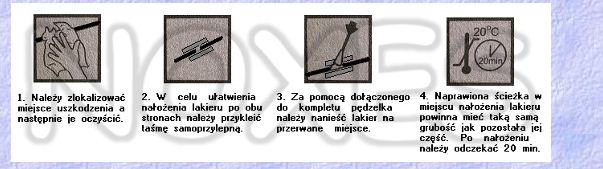

U mnie również jest problem z trzeszczącym radiem przy włączonym ogrzewaniu tylnej szyby. czesany czy możesz napisać jak się obchodzić z tym klejem tzn jak to dokładnie naprawić tą przerwaną ścieżkę?
Ogrzewanie tylniej normalnie jest
kupujesz pastę/klej/lakier przewodzący ( czy jak to sobie tam nazwą ), odtłuszczasz miejsce przerwy , nanosisz warstwę ( malujesz kreskę ) w miejsce gdzie brak grzania , czekasz aż wyschnie
koniec
Załącznik 69435
