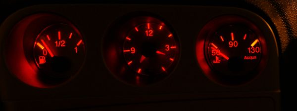

Pogrzebalem tymczasem w zegarku - podswietlenie dodatkowa dioda - nic nie daje. Zastosowanie zaroweczek 2,3W powoduje przegrzewanie. Natomiast jest zdecydowana roznica w zaleznosci od glebokosci umiejscowienia zaroweczek 1,2W. Wystarczylo je wyciagnac ok. 2-3mm z czarnych oslon (troche sie 'kolebia') - czyli dac je bardziej do srodka zegarka. Efekt moze nie jest idealny - ale jest o niebo lepiej - nareszcie widac godzine.
Załącznik 71972
No faktycznie widać różnicę - powiedz mi czy te zarówki 1,2W są wciskane z zaginanymi nózkami? Nie ma przypadkiem w sprzedaży różnego rodzaju długości tych żaróweczek?
Chyba też się za to zabiorę :) - wygląda naprawdę lepiej.
Zaroweczki zwykle wciskane 1,2W T5 caloszklane (z zaginanymi nozkami). Chyba jest jeden standard dlugosci (20mm) - przynajmniej jak kupuje sie je w klepie z elektronika (byc moze oryginalne Alfy byly ciut dluzsze?).... Warto sie za to zabrac - max. 30 minut pracy z wyjeciem radia itp.... Moze warto rozważyc zakup zaroweczek firmy Osram - moze dadza wiecej swiatla?
