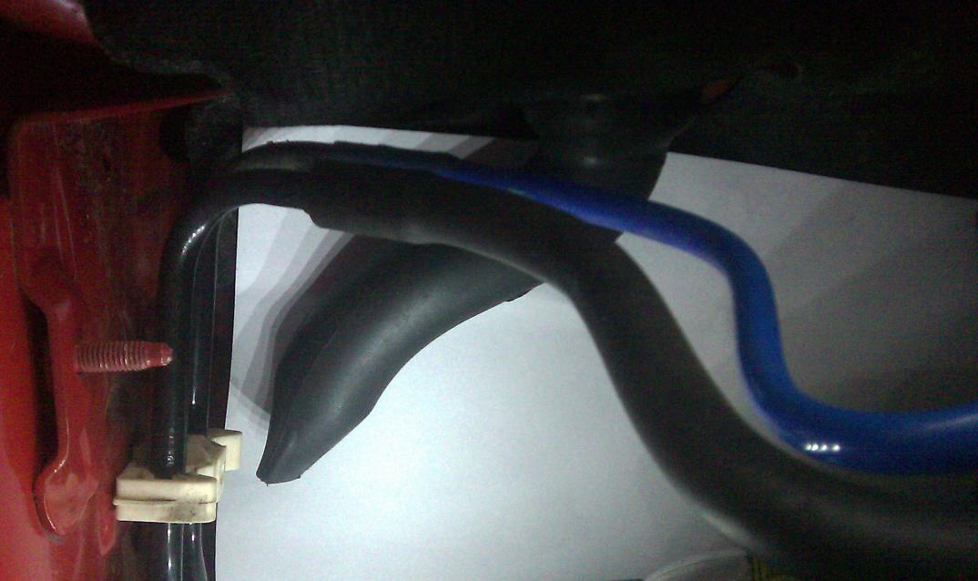

Załącznik 79385 Gumowy lejek z Punto Evo
odświeżę temat i wrzucę moje foty i pytanie się nasunęło patrząc na to zdjęcie, ważne w którą stronę?
Ja mam lejek skierowany na nadkole.
