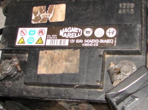

Wprawdzie na zdjęciu nie widać dokładnie ale wydaje mi się, że ten akumulator ma pokrywę, do której zaczepione są od spodu zwykłe, wciskane korki do każdej celi i nie jest prawdą to co napisali poprzednicy, że każde otwarcie spowoduje uszkodzenie obudowy. Wystarczy podważyć nieco pokrywę aż zacznie podnosić się z korkami, zsunąć ją na bok a korki wyciągnąć do góry. Użycie zwykłej plastikowej karty gwarantuje że niczego nie uszkodzisz(nawet jeśli jednak okazało by się że się pomyliłem i nie ma czego podważać, bo cele są zalane plastikiem). :) Także może i nie ma obowiązku zaglądania ale wypadałoby skontrolować poziom i gęstość elektrolitu(szczególnie jeśli akumulator nie ma nawet "oczka" do diagnozy).
Życzę Ci kolego powodzenia w otwarciu tegoż akumulatora,jak będzisz go próbował otwierać bezinwazyjnie uważaj tylko na roztwór i ewentualną utratę gwarancji.
Tych akumulatorów z reguły się nie otwiera bez zniszczenia.Pozdrawiam ANET.
ANET, po prostu dla mnie ten akumulator wygląda tak samo jak mój(fabryczny od 159 turbo-benzyny):
Załącznik 76445
W praktyce jest z nim tak jak napisałem - otwierany był kilka razy bez problemu i bez żadnego uszkodzenia, pokrywa chyba nawet nie ma śladów, zresztą nie wiem czy ona jest tam potrzebna do czegokolwiek innego poza estetyką i ew. ochroną przed kurzem.
Tylko pytanie brzmi po co był otwierany ? skoro jak nazwa wskazuje "bezobsługowy" używam tylko takich w kilku autach które serwisuje w firmie czy w domu.. i jak producent napisał tak jest przez cały okres użytkowania nigdy nie było potrzeby zaglądać tam.. czasem naładować trzeba było a tak to jeździć aż padł po iluś latach i wymienić na nowy.. więc po co otwierać ? jak nie działa lub słabo działa to dolanie wody demineralizowanej w przypadku takiego aku nic nie da tak czy siak będzie trzeba nowy kupić.. niepotrzebny wysiłek..
