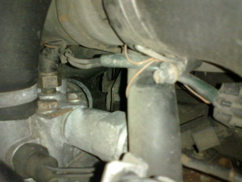

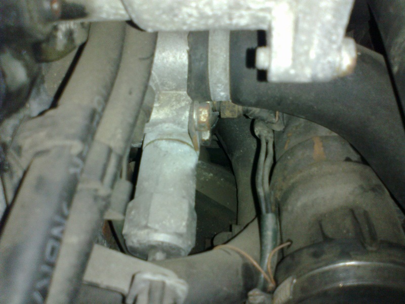

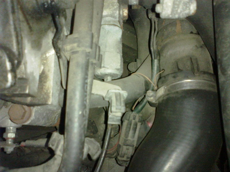

Ja ci nie wstawię bo u mnie tego też nie ma. Termostaty mam nowy, a tym przypuszaczem steruje u mnie elektro magnes. Może Dziaru się tu pojawi to pewnie pomoże;)
W zasadzie przy silnikach 1.9 lub jak kto woli 2.0 TD były 2 rodzaje termostatów,ale jak były montowane tego to chyba nikt nie wie, a wiec
1 rodzaj: taki termostat, akurat ten model ja mam i są 3 czujniki 1 odpowiedzialny za kat wyprzedzenia pompy(ten z biała opaska), na przeciw niego jest czujnik do sterownika świec żarowych, i 3 to jest od EGR, opcjonalnie jest 4 do klimy

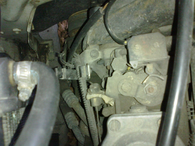

jest przy pompie wtryskowej która wgląda tak(zdjęcie pożyczone z alledrogo), ona ma dodatkowo elektro-zawory automatycznej zmiany kata wyprzedzenia, to to w czerwonym kołku (dawka i inne czary mary)
http://www.forum.alfaholicy.org/imag...012/05/252.jpg
przy drugiej wersji termostatu, jak masz pompę wtryskową brakuje tej dużej""buli"w kółku nad ta mała na krańcu pompy, jakby było nie jasne to mogę poprawić rysunek(zdjecia z forum lanci akurat)

no widzisz jakie wspaniałe wyjaśnienie, sa na forum znawcy od TD'ka
Ja mam 1 termostat, a pompe nr 2. :D
najprawdopodobniej cos było wymieniane;p
zgadza się, bo uchwyt na nazwijmy ręczna dawkę jest niezależnie od tego czy jest kompletny zestaw elektrozaworów na pompie czy nie, takze zawsze mamy wyjście awaryjne w razie ich uszkodzenia.... Raz oglądałem 145 w TD, i miała zamontowany uchwyt z tempry 1.9 D na dawkę... także wszystko się da...
