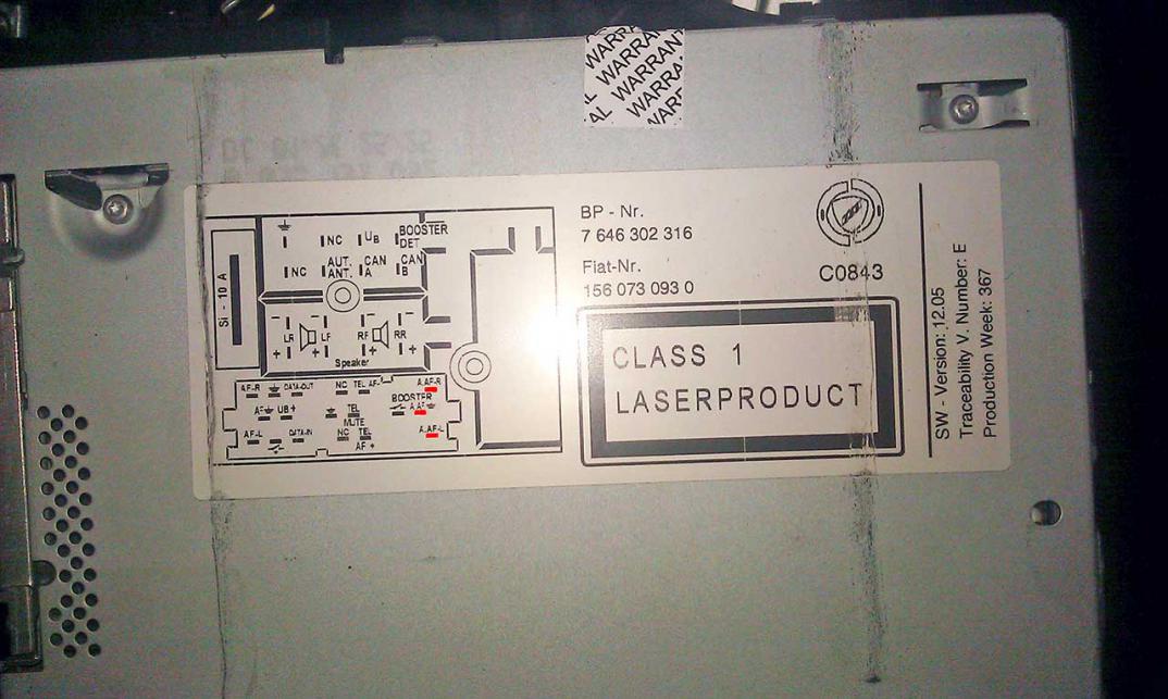

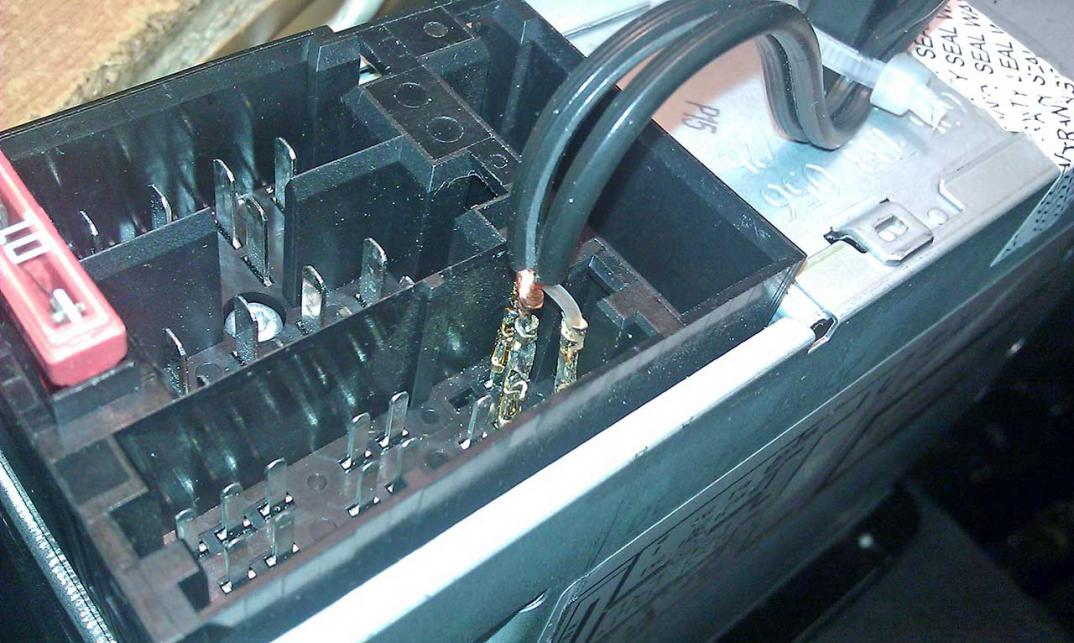

Jutro będę lutował ;) zrobię to tak dla ciekawości bo i tak mam transmiter z wejściem AUX ale nie daje mi to spokoju po ostatnich nieudanych próbach w cytrynce.
Wrzucam schemat który znajduje się bezpośrednio na radiu, oraz zdjęcie poglądowe jak to można zrobić bez kostki. Na schemacie zaznaczyłem piny do których należy się wpiąć.

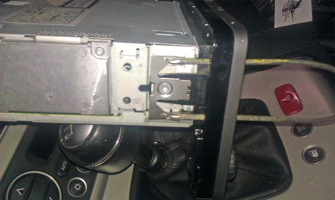

Dodatkowo jako bonus fota jak mniej więcej należy wyciągać radyjko. Wiem że było już nieraz, ale temat wraca od czasu do czasu i może komuś pomoże.
