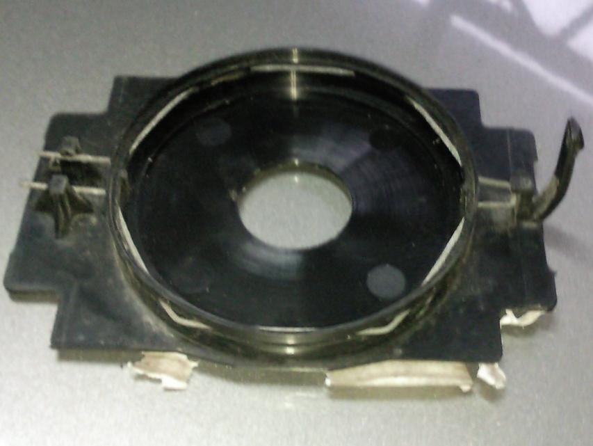

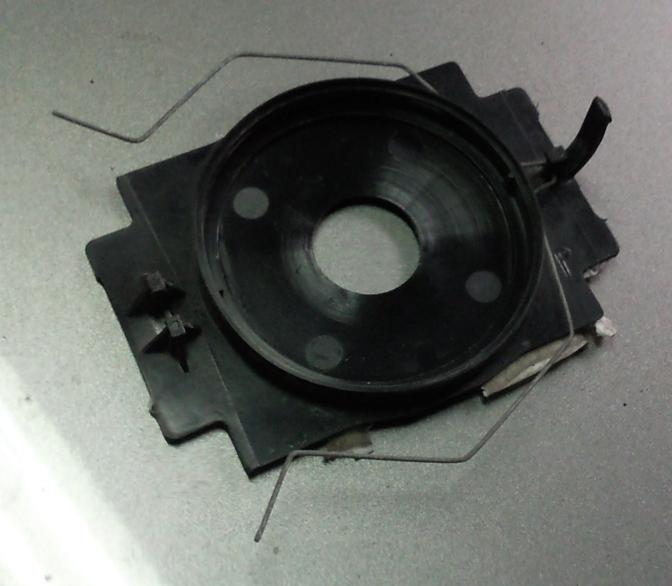

Poniżej obiecane fotki - po zwolnieniu sprężynki wkład wychodzi bez problemu - przetestowane na drugim lusterku :)
Załącznik 81579Załącznik 81580

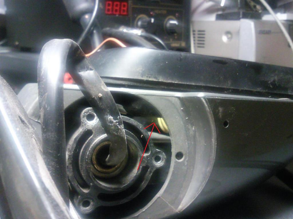

No spoko,a można spokojnie dostać się do sprężynki nie uszkadzając szkła?
Tak :) - może nie jest to superłatwe :) ale od jak odkręci się mocowanie/stopkę lusterka wtedy jest jako taki dostęp - mnie się udało płaskim śrubokrętem te druciki odhaczyć i wypchnąć na boki - warunek trzeba sobie jakoś tam poświecić :)
Strzałką pokazałem gdzie mniej więcej celować
Załącznik 81584
