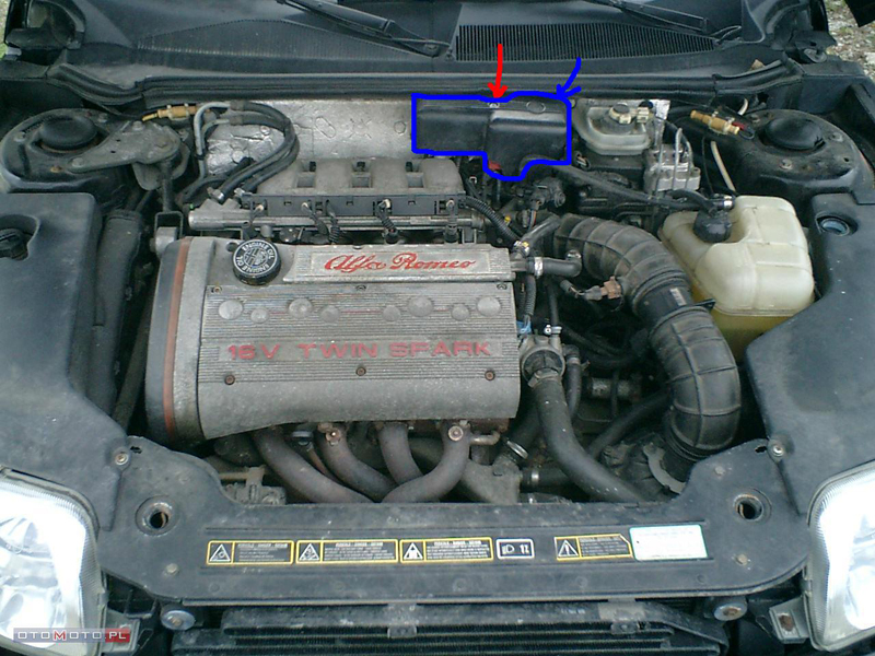

1 załącznik(i)
Przejściówka ma być z tego OBD 3 pin na OBD II i potem interfejs taki jak wcześniej wkleiłem link?
Wtyczka lambdy jest tu gdzie zaznaczyłem na poglądowej fotce z netu.
Na czerwono zaznaczyłem śrubkę, którą trzeba odkręcić, a potem wyjąć plastik zaznaczony na niebiesko.
Po zdjęciu go będzie widać wtyczkę od sondy lambda.

Załącznik 78014
wtyczka lamby nie jest gniazdem kompa i nic przy niej nie zdziałasz, podepnij kabel normalnie pod kompa, żeby wykasować błędy

ok, jeśli tam jest złącze od sondy, to do czego są te żółto-pomarańczowe złącza na obu kielichach? widać je na powyższym zdjęciu
