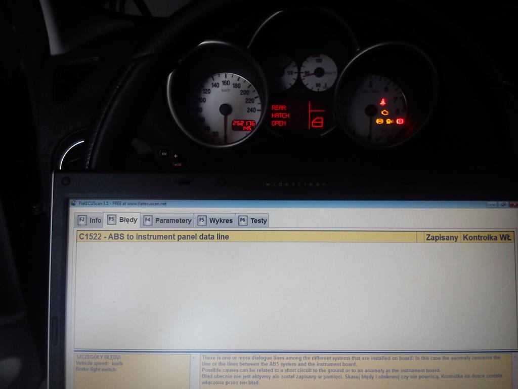

panowie dziś sprawdzałem błędy ABSu i wyskoczył mi tylko ten Załącznik 99534

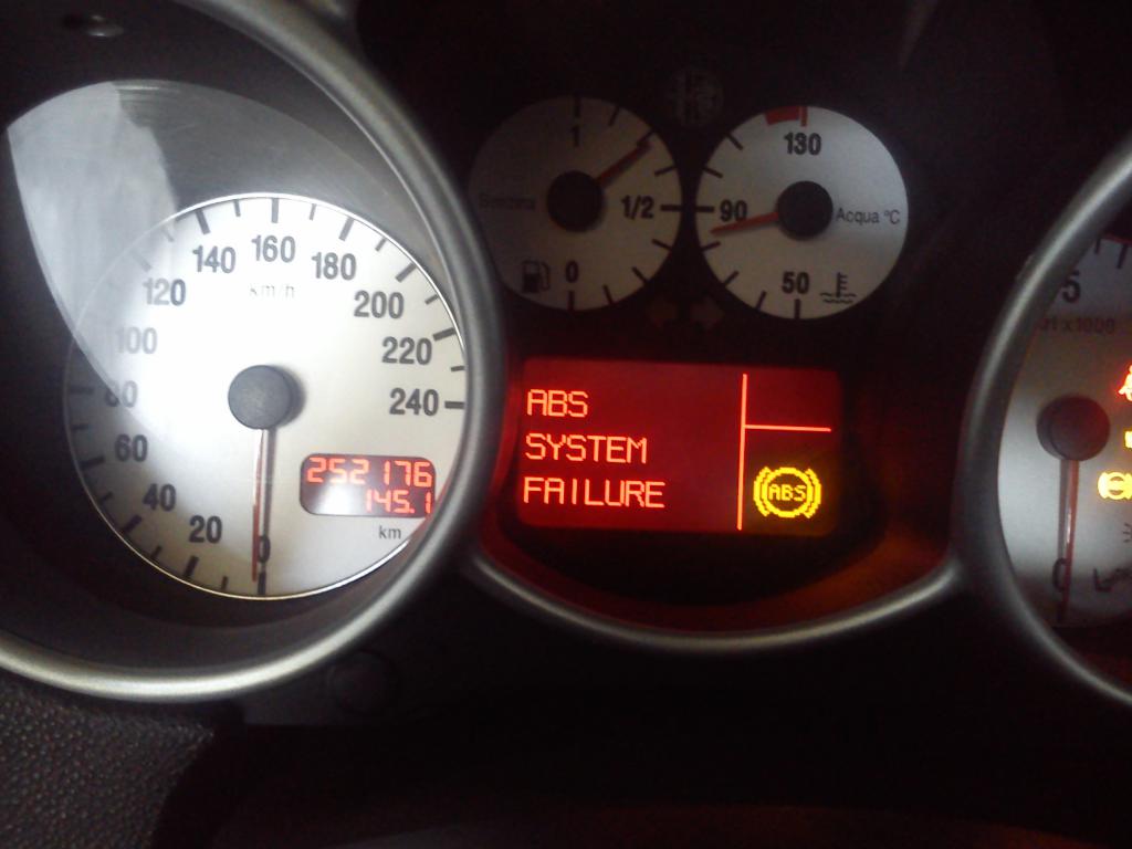

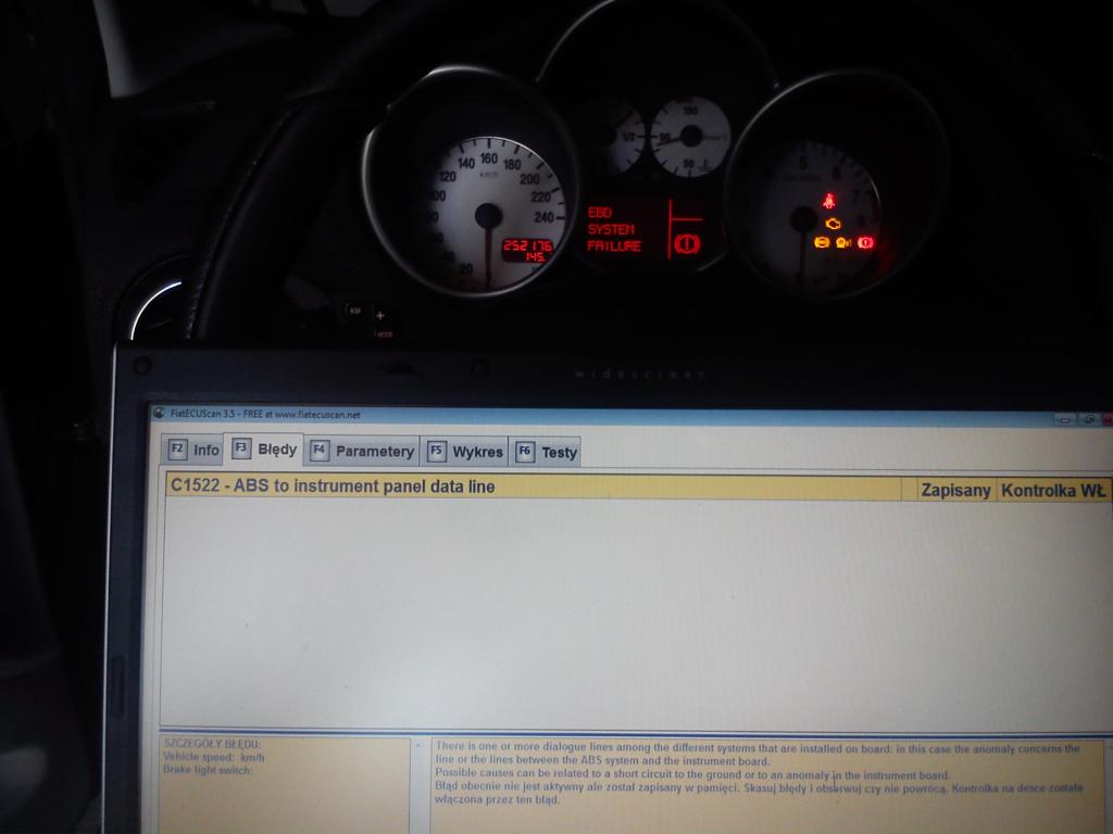

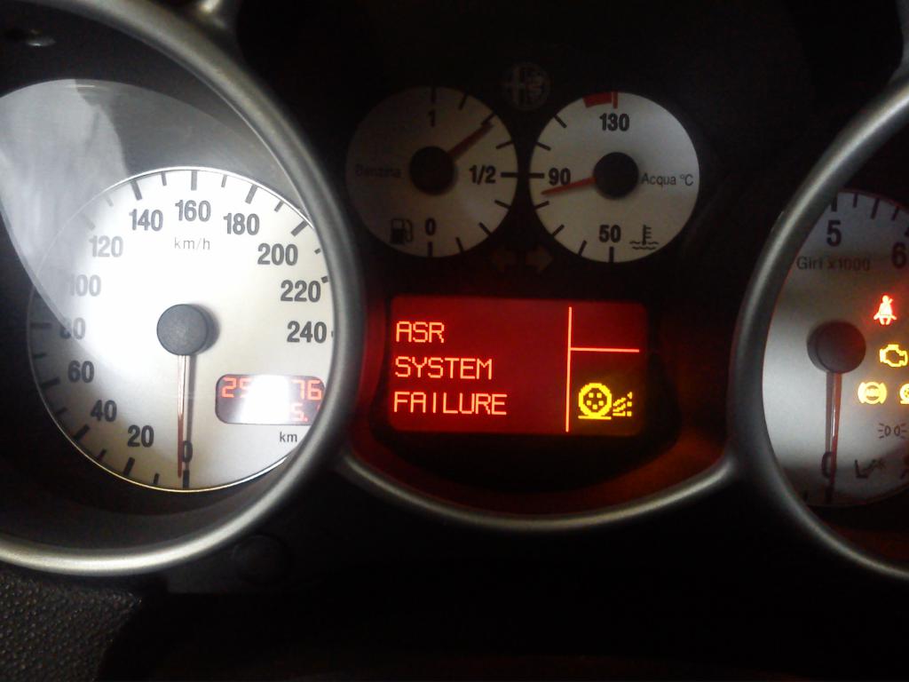

Spojrzałem też na kontrolki i wyskakiwało też to podczas odczytu błędów Załącznik 99535Załącznik 99536Załącznik 99537
Ale co najważniejsze błędu nie mogę skasować .
ale podczas jazdy nie zapala mi się żadna kontrolka nawet nie mrugnie , abs działa poprawnie ,
czemu błędu nie mogę usunąć ???
