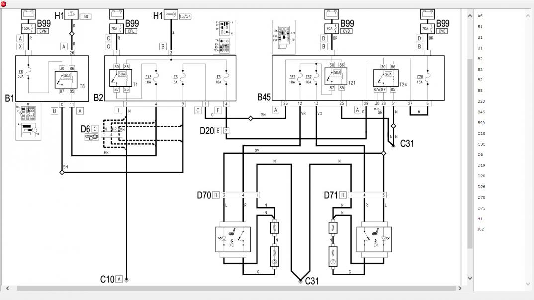

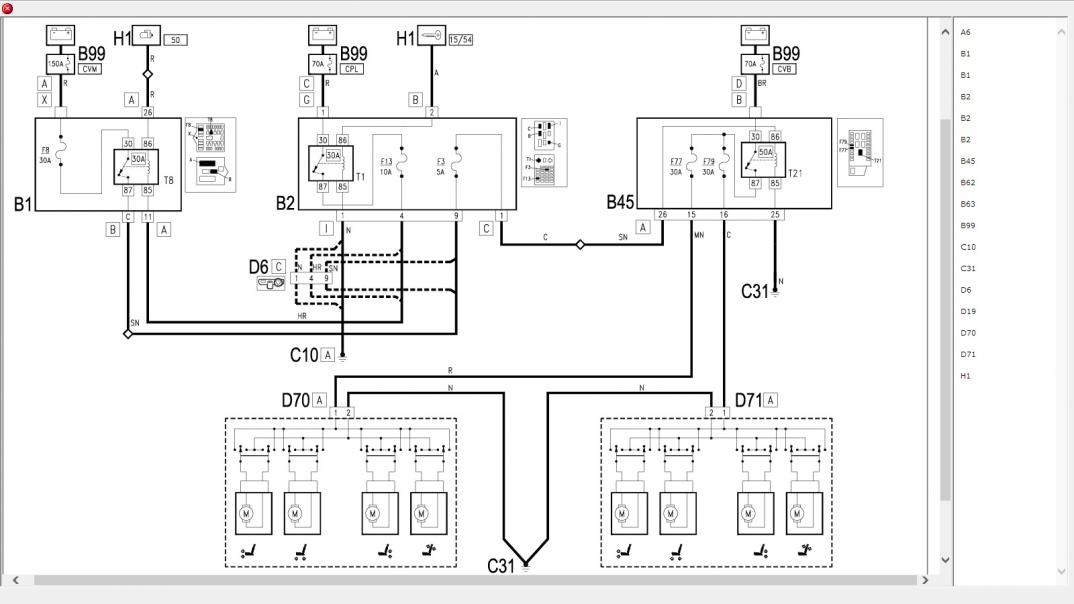

[MENTION=26927]Gepard[/MENTION] określ rocznik bo były zmiany.
Powiedzmy 2005 (mam same fotele po FL)
D70A - wtyczka czarna
D70B - wtyczka biała
opis kolorów:
http://www.forum.alfaholicy.org/zrob...ktrycznym.html
Załącznik 243618Załącznik 243619
