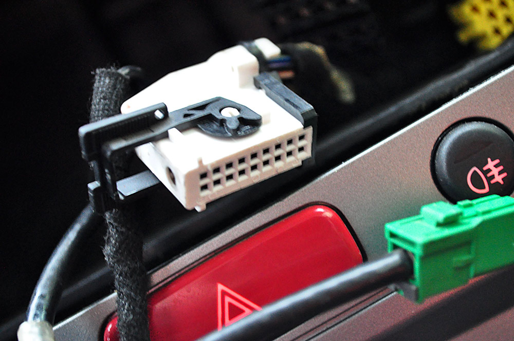

Załącznik 79612
Załącznik 79613
Załącznik 79614
Wygląda to u mnie tak.
na 3 zdjęciu masz antenę GPS poszukaj jeszcze takiej końcówki ale w szarym kolorze to będzie GSM..masz wielozłącze z sygnałami CAN..ta biała podłużna wtyka na 3 zdjęciu..czyli masz wszystko pod fabryczną nawigacje.Musiał ją ktoś dołożyć gdyż wersje auta masz dość ubogą / klima manualna i jak piszesz brak sterowania w kierownicy /. Sprawdź czy masz mikrofonik do zestawu / może jest jakiś dołożony na podszybiu przy lusterku / lub fabrycznie w lampce sufitowej ..Wybór zależy od Ciebie.Jeśli ja bym miał zainwestować do 600 pln ..kupiłbym fabryczną sprawną odblokowaną nawigację...jeśli miało by to kosztować powyżej 1200 / jak wołają na allegro / zainwestowałbym w jakiś kombajn który bym wymontował przy sprzedaży..kable już masz :)
Przede wszystkim widać że dołożona bo masz wyciętą poprzeczkę a w deskach rozdzielczych tej poprzeczki w ogóle nie było. Bez tej poprzeczki ciężko chyba będzie zamontować zwykłe radio. Jeśli masz już wszystko pociągnięte to też myślę że lepiej byłoby kupić nawigację.
