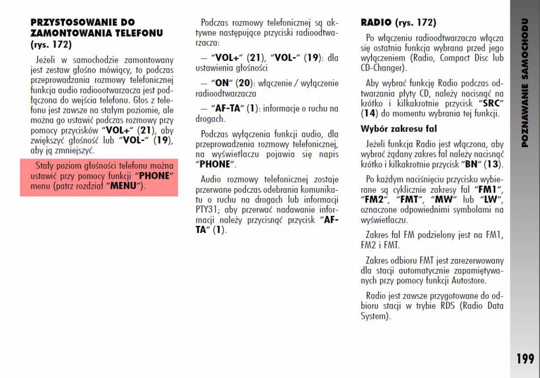

W zeszłym roku bawiłem się radiem 937 High na stole..miało odblokowany CAN CHECK więc ruszyło z zasilacza.Pamiętam że udało mi się wywołać tryb telefonu tak jak opisałem piny 7 i 8 oraz masa na 9.Oczywiście przy pewnym pośpiechu przepiąłem wtyczkę o pozycje dalej..czyli żółtą w miejsce niebieskiej i podałem masę na pin 15 gdzie jest zasilanie +12 zmieniarki.Sfajczyły mi się ścieżki i musiałem kupić jakiegoś złoma aby przełożyć płytkę gniazd wejściowych.Do tej pory złom leży w szufladzie i ,, uczy pokory ".Wiem że wtedy mi się to udało..ale później zamontowałem nawigacje i radio sprzedałem.Nie mam teraz możliwości sprawdzenia tego o czym piszę..dysponuję serwisówką tego radia w pdf-ie , jak ktoś jest zainteresowany to proszę podać maila na priva.Jeśli będziecie zainteresowani tematem to mogę prześledzić schemat...ale w zasadzie to nie powinienem wam zabierać czasu na przydatną edukację :) i każdy zainteresowany może zrobić to sam :)
ps. znalazłem w sieci jeszcze jeden schemat..klikamy pod obrazkiem 1 strony manuala na napis Get Manual :)
http://elektrotanya.com/blaupunkt_al.../download.html
