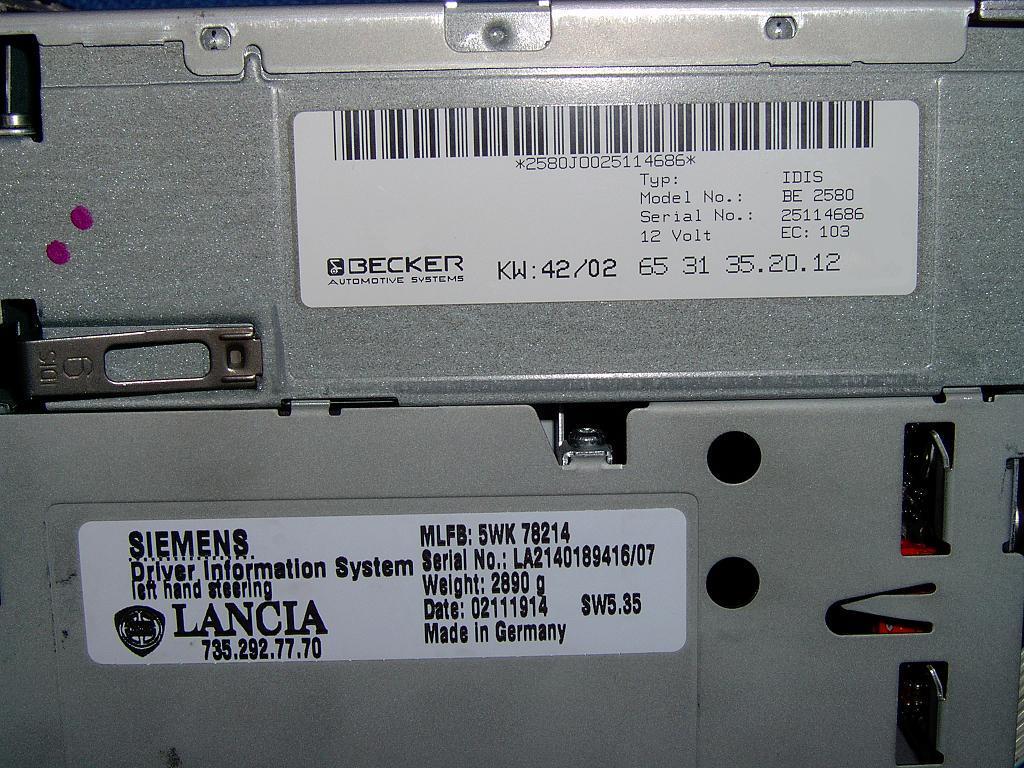

Górny moduł, czyli część audio robił Becker (było kilka modeli: BE 2569, BE 2580, BE 2582), natomiast dolny jest produkcji Siemensa (też było kilka wersji).

To wszystkich widocznie jeszcze nie widziałeś :P jak go z jakiejś okazji wytargam to wrzucę zdjęcie.
Ja na na swoim widziałem naklejkę Siemensa. Dziś wyjmuję ponownie żeby bezpiecznik sprawdzić więc pstryknę fotkę.
Zgadza się, na ICS-e jest naklejka Siemensa ale dotyczy ona dolnego modułu a nie audio.
A tu przykładowa fotka, co prawda sprzęt z Lanci ale w Alfie wygląda identycznie.
Górna naklejka to moduł audio, i jak pisałem wcześniej nigdy nie spotkałem się żeby był produkcji Siemensa

Potwierdzam. Dół jest Siemens, góra Becker.Szkoda, że ma się to nijak do mojego problemu. Bezpiecznik był ok. Chyba muszę zdobyć ICS na podmianę.
Podłączę jeszcze do ICSa zewnętrzną antenę, żeby mieć 100% pewności, że to wina tunera (aczkolwiek test z transmiterem FM dał dość pewną wskazówkę).
