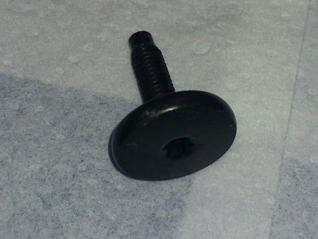

M6 25mm
bierzesz podkładke 30mm moze byc M8 - spokojnie będzie pasować sam tak mam.
Długość 25mm - chociaż jak masz uwalone 3 śruby przy belce pod chłodnica to może lepsze będą 20mm.
Nie pamiętam zwoju - ale chyba 1.25

ślepy i nie widzi że jest zdjęcie woreczka z ASO ?
a na woreczku nawet widac nr częsci itd
Tylko tu nie jest Allegro.
Imo śruby na ampuł dla mnie to lekka pomyłka - bo jak wiadomo podwozie lubi się brudzić i później martw się człowieku, żeby śruby nie zajechać jak sie zabrudzi tak, że do końca klucz nie wejdzie.
Ja tam mam M6 na klucz 10tke i trzyma jak ta lala
Dzięki wszystkim przykręcone M6
