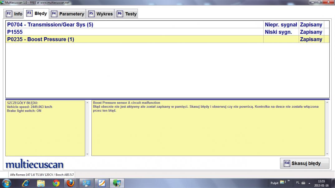

Nie chcę zakład kolejnego tematu, ale mam problem, który zapewne jest przyczyną wymiany/uszkodzenia półosi. Otóż zapaliła mi się kontrolka ABS i ASR. Autem nie jeździłem praktycznie od naprawy, a dzisiaj gdy przejechałem się po śliskiej nawierzchni (śnieg), zauważyłem, że przy ostrym hamowaniu i przy wchodzeniu w zakręty bądź gwałtownym przyśpieszaniu w aucie zarzuca dupą (i nie są to duże prędkości 30-50km/h po mieście). Dodam, że przymarzł mi ręczny i wydaje mi się, że może jeszcze delikatnie trzymać - szczególnie na tylnym prawym kole (auto zarzuca zawsze do lewej strony).
Podpiąłem oczywiście auto pod laptop i wyszły mi błędy (dodaję zdjęcia), ale do każdego błędu jest opis, że nie jest on przyczyną włączenia kontrolki.
Trochę mnie to niepokoi, nigdy auto się tak nie zachowywało, chociaż powiem szczerze, że wcześniej nie miałem okazji robi dużych tras po zaśnieżonych ulicach.
ABS postarałem się sprawdzić i wydaje mi się, że działa chyba ok, blokuje chyba koła poprawnie i czuć 'przeskakiwanie', chociaż pedał hamulca łapie dopiero po chwili - jest dość miękki.Załącznik 83091Załącznik 83092Załącznik 83093
