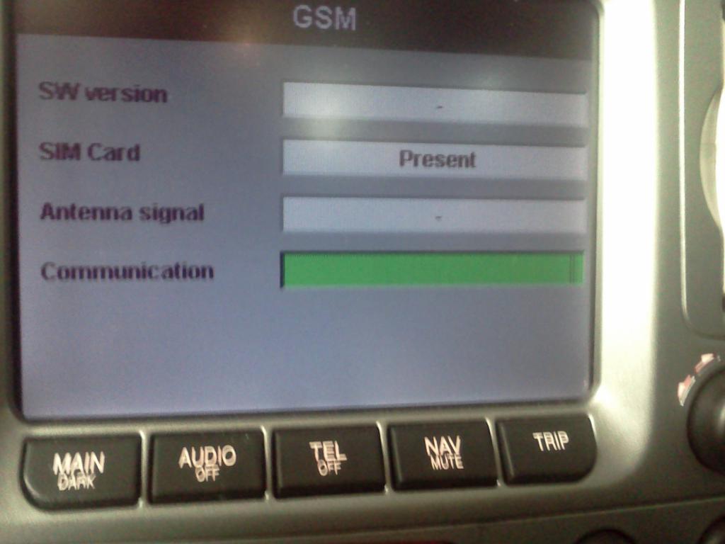

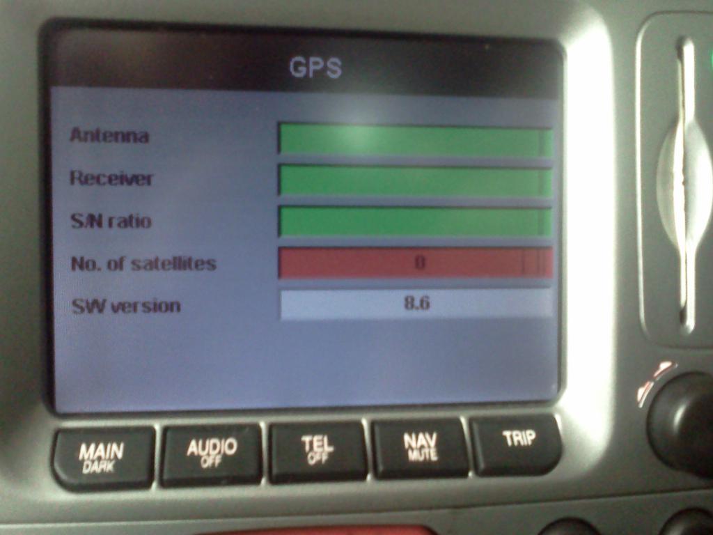

W trybie serwisowym rozumie że wszystkie pola świecą na zielono jeśli chodzi o anteny gps i gsm. Proponuje zakup starter playa za 5 pln i nie wyłamując karty sim wsadź go do navi. Wieczorem zrobię zdjęcie telefonem na co masz zwrócić uwagę

orginalne płyty z piosenkami działają bez problemu, tylko miałem problem z nagrywaniem bo cały czas wywalało CD ERROR jak coś nagrałem np mapę wcześniej włozyłem pojawiła się lokalizacja , ale żadnego satelity nie znalazło i CD ERROR wywaliło , więc jak możesz to podeślij mi te zdjęcia, jak ma byc to wszystko nastawione, bo możliwe że coś tam jest na pykane, co nie trzeba
Antena GSM świeci się na zielono tylko komunikacja a w reszcze pól nic nie ma, GPS wszystko świeci się na zielono oprócz tylko że tego satelity nie ma i na czerwono to się świeci

po wyborze anteny GPS u powinieneś mieć takie pola na zielono

antena GSM powinna również palić się na zielono.

Zrób zdjęcia telefonem i wklej tu ..zobaczymy jak to wygląda u Ciebie
Kartę sim wkładałem poprawnie, a oto zdjęcia które zrobiłem.Załącznik 81496Załącznik 81497
