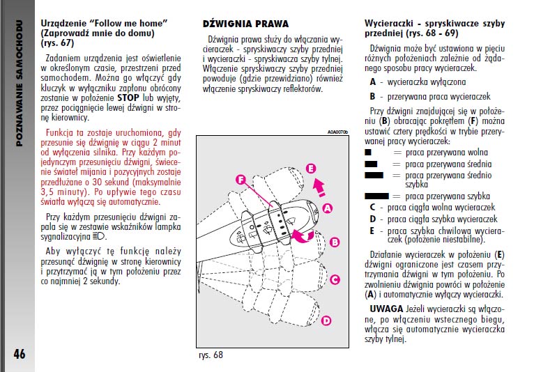

Opis działania funkcji "Follow me home" (co po naszemu - "by po kałużach nie chodzić" ;)
Załącznik 81819
Jak napisane - nie może działać ciągle, więc albo ktoś grzebał i zje...psuł, albo kolega nie ma cierpliwości, i nie sprawdził po 2minutach.
Co do postojówek, to jak koledzy wyżej napisali, wciskamy guzik przy stacyjce, przekręcamy kluczyk "w odwrotną stronę" (w lewo), a następnie możemy kluczyk wyciągnąć.
Dodatkowo, możemy przełączyć kierunkowskaz w lewo/prawo, aby tylko lewa/prawa strona była oświetlana postojówkami (a nie całość).
Postojówki świecą ciągle, aż do wyłączenia.
