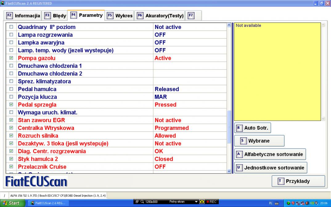

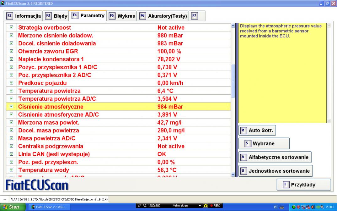

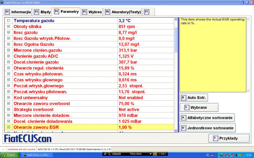

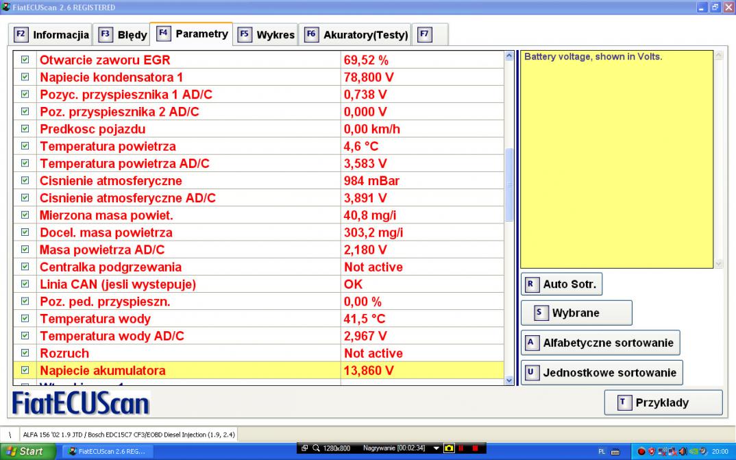

Moja lala troszkę za dużo pali.Wlałem po korek i po 100 km dolałem i się przeraziłem,wypiła 11 litrów.Zrobiłem loga i nie co jest nie tak? Może ktoś mi podpowiedzieć czym spowodowane może być?http://www.forum.alfaholicy.org/atta...d=155031&stc=1http://www.forum.alfaholicy.org/atta...d=155032&stc=1http://www.forum.alfaholicy.org/atta...d=155034&stc=1http://www.forum.alfaholicy.org/atta...d=155035&stc=1
z przeplywką jet chyba coś nie tak mierzona masa powietrza 40 mg a powinna wynosić około 300mg. masz jakieś błedy??
Nie wyświetliło mi żadnego błędu.Napiszę co zrobiłem. Był czyszczony . EGR. Czujnik doładowania.Nie kopci,nie stracił na mocy.Jutro przejrzę przepływkę.

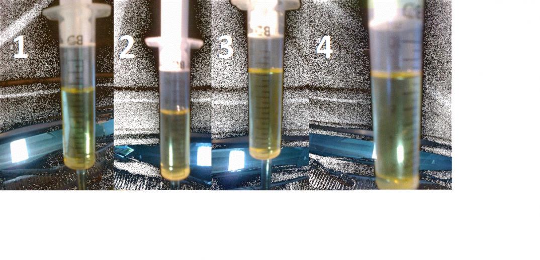

Wczoraj Zrobiłem test wtrysków i wszystkie prawie identycznie się zachowują Test wykonałem przez 1 minutę na 10-tkach strzykawkach .
Nie wiem czy nie za szybko się napełniają?Możecie opisać co sądzicie? Wczoraj przejrzałem wszystkie przewody turbo i jest ok.http://www.forum.alfaholicy.org/atta...d=155175&stc=1
