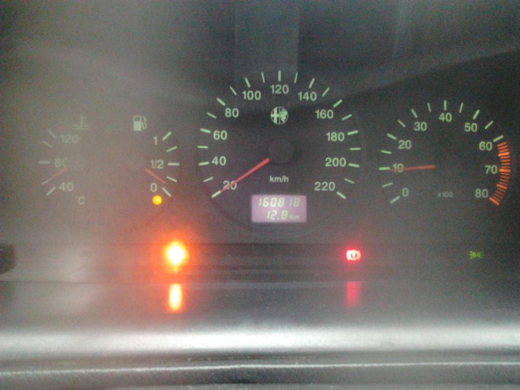

Dioda wymieniona a więc co dalej z tą poduszką?
Załącznik 84372
Pod komp i kasuj błąd
