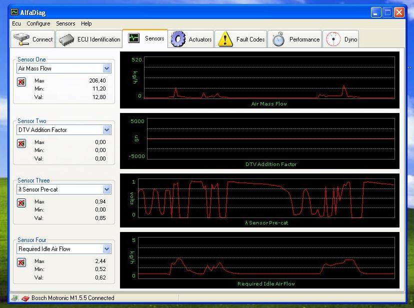

Dzisiaj dokładnie pobawiłem się komputerem, błąd od sondy udało się usunąć, natomiast P0340 nieee... czujnik był założony,ale nieoryginalny i dlatego jest dupka :/
Mam jeszcze pytanko, jaki powinien być prawidłowy air mass flow na biegu jałowym i przy zwiększaniu obrotów "na luzie" ?
Lekko mi szarpie na małych obrotach i jest przymulony. Po diagnozie alfadiagiem wydaje mi się, że przepływka jest dupna.
Wrzucam wykres, te małe skoki to po zwiększaniu obrotów do 5-6 tys. na biegu jałowym
