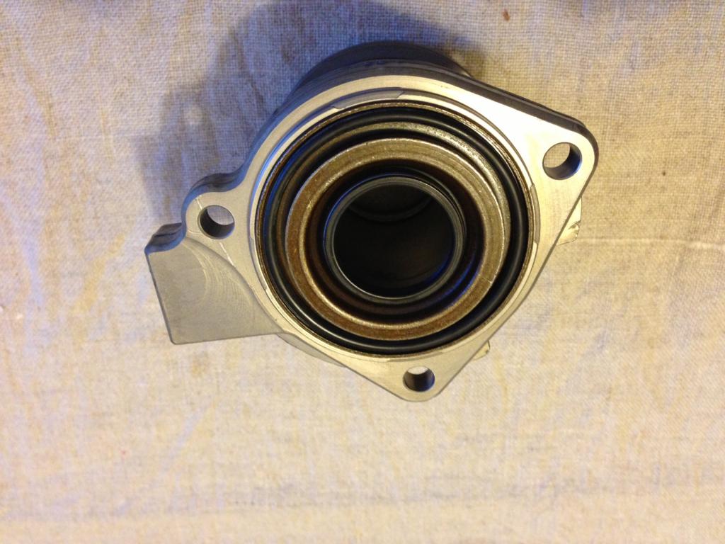

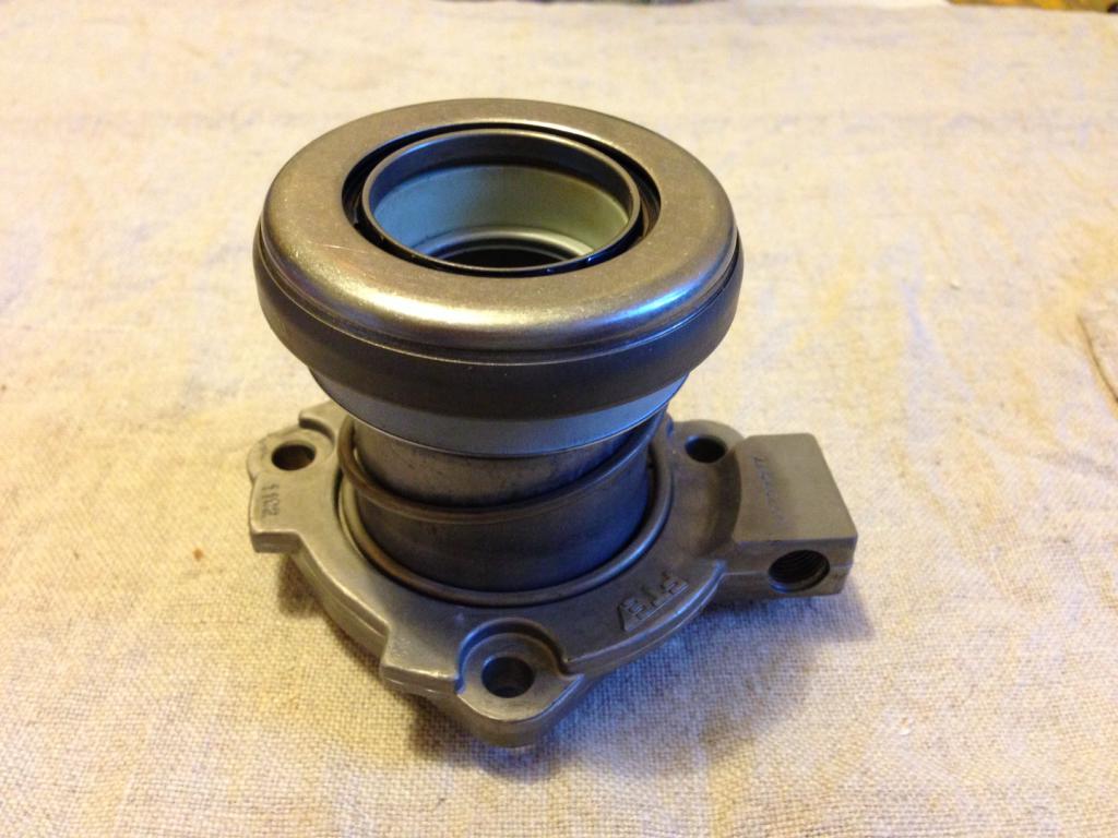

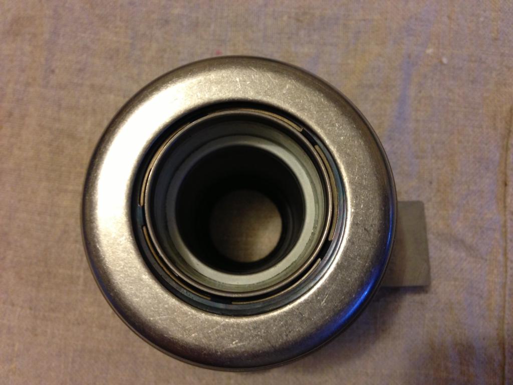

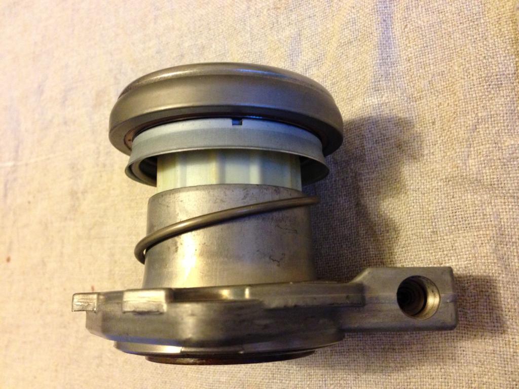

Kupilem wlasnie dwumas, sprzeglo, i wysprzeglik. Sprawa tyczy sie wysprzeglika FTE i tu mam takie pytanie czy tak ma wygladac wysprzeglik do 1.9 16v. Zastanawia mnie brak tego metalowego przewodu z uszczelka na koncu.
Załącznik 89566Załącznik 89561Załącznik 89562Załącznik 89564Załącznik 89565Załącznik 89567Załącznik 89563
A moze powinien miec ten przewod w zestawie:
Załącznik 89568
Z gory dziekuje za odpowiedz osobom ktore zmienialy juz ta czesc u siebie i wiedza jak wyglada:)
I jeszcze jedna sprawa, czy ktos zna numer czesci uszczelniacza walu i ile moze kosztowac w ASO.
Pozdrawiam:)
