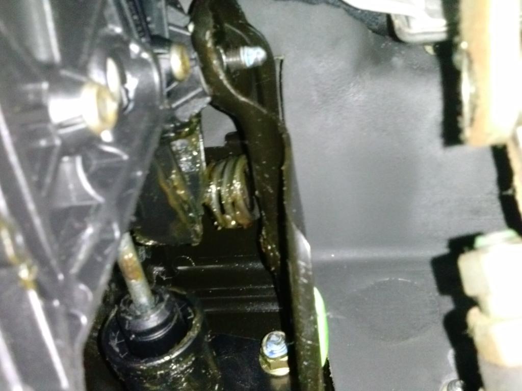

Oto zdjęcie sprężyny dźwigni sprzęgła zrobione dziś - smar pomógł i problem skrzypienia ustał.
Załącznik 117764
Dość ciężki tam dostęp więc - smar na palec, trochę gimnastyki ....

Dzięki. Niestety w mojej 159 jest zupełnie inna sprężyna.. Taka, której oś jest równoległa do tłoka pompy sprzęgła. Jak widać na fotce w Twojej alfie jest prostopadła..

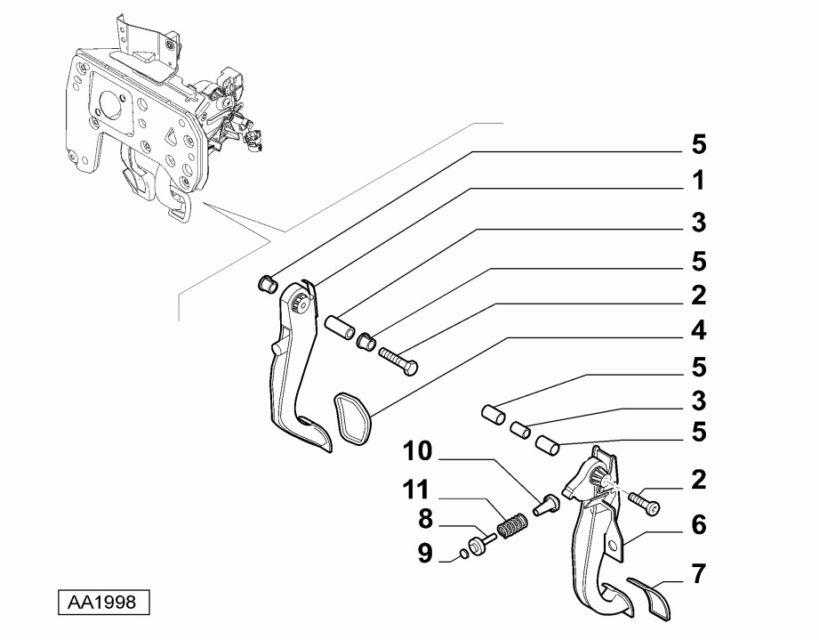

Przeglądałem Eper - jak widać w zależności od wersji silnikowych i roku produkcji stosowano 2 a nawet chyba 3 różne konstrukcje pedału sprzęgła....
Załączam rys. z Epera mojej wersji:Załącznik 117902
