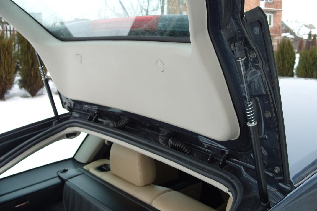

Mi normalnie klapa odskakuje dużo nie ale trochę tak po otwarciu
jak ktoś z Was to zrobi to wrzucac fotki i sprzet jaki został użyty

dziś spróbowałem to zrobić. straciłem 15min i nic to nie dało, bo sprężyny były za słabe
Załącznik 88890
daję spokój, a Wam życzę powodzenia :)
a ja dodam od siebie, że odboje w klapie miałem na maxa wkręcone.. odkręciłem je troche, są tak jak by na plastikowym gwincie.... i klapa odskoczyła o jakies centymetr, dwa .. ale jak się ją zamykalo, to niestety ale odkrzywiała się i nie była na równi.. lampa klapy z lampą w budzie ..
A ja właśnie zamówiłem typowe sprężyny do tego czekam aż przyjdą i będę montował
