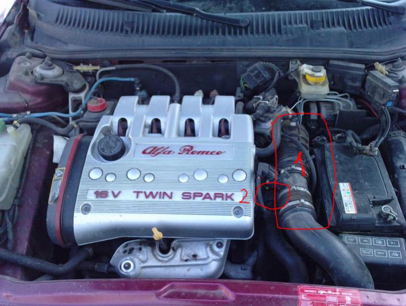

Moim zdaniem to na 100% termostat.
W swoim 1.8 T.S. też go wymieniałem i "jak by ręką odjął". Wymiana jest prosta. Dobrze mieć jakieś zaciski na przewody, żeby jak najmniej płynu stracić.
Pozdrawiam.
- Rafał
nowe opaski też się przydadzą żeby stare zastąpić tymi skręcanymi
przy okazji można przepustnicę poczyścić
i nie wiem z czym kolega tam ma problem z dostępem
1- demontujesz
2- termostat jest już dostępny
Załącznik 89328
A możesz mi napisać jak to ma tek troche szczegółowo wyglądać na co mam uważać
Tak się podepnę u mnie w temp. otoczenia między -3 a 3 temperatura płynu nie chce wskoczyć powyżej 50 stopni, chyba że stoję w miejscu, wtedy nagrzeje się do max 90 stopni. Po podłączeniu wywala błąd czujnika temperatury P0115 czujnik temperatury wody, cooling fan 1 P0480. Przypuszczam, że czujnik do wymiany ale czy termostat też? Verneta mogę mieć za ok. 80zł, a czujnik pewnie też drogi nie jest.
