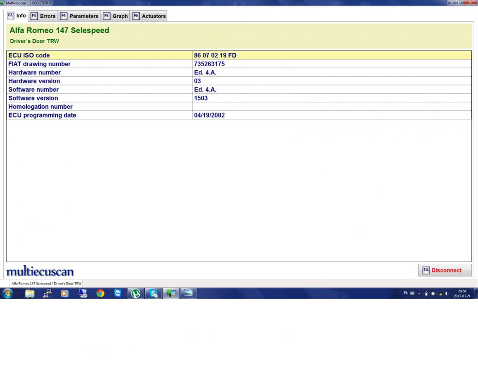

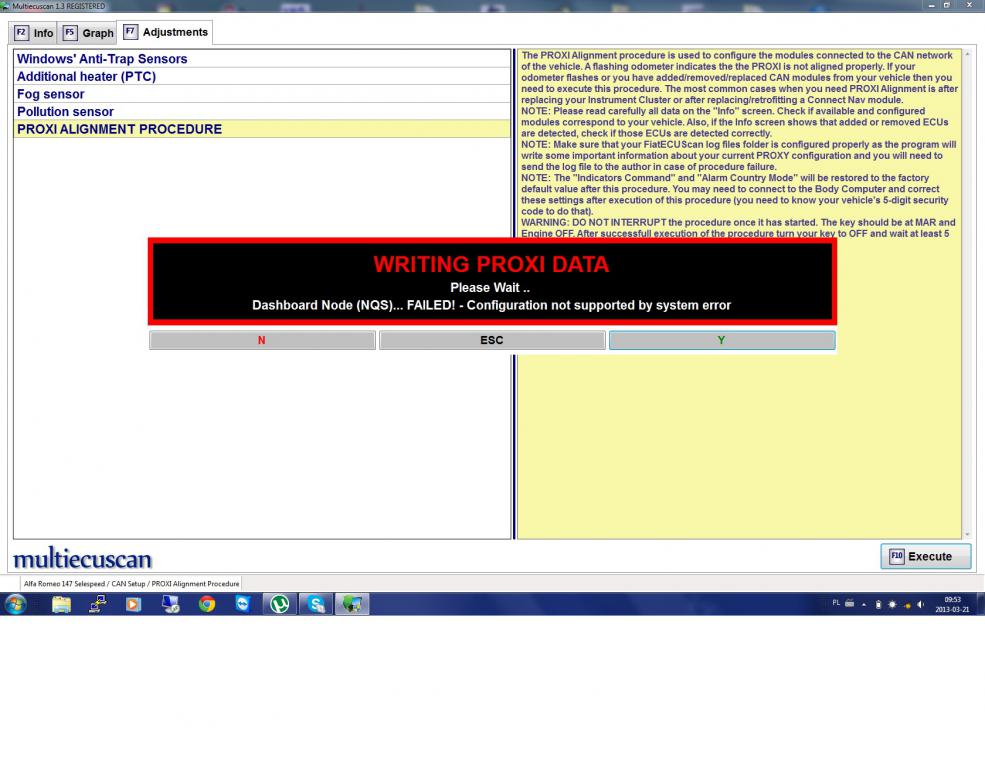

2 załącznik(i)
Hej,
Zrobiłem tak jak pisaliście i niestety mam takie coś :
Załącznik 89578
Sterownik jest taki :
Załącznik 89579

robisz Proxy a masz pełno błędów w modułach..... FES-MES nie odczytuje wszystkich błędów, użyj programu AlfaOBD.... szczególnie pokaż błędy z deski....

Więc przejechałem AFAOBD ale połączył mi się tylko z zegarami, z niczym innym się nie chciał ten program połączyć. Żadnych błędów nie znalazł. MES niestety nie przeprowadził proxy. to samo jak wyżej. Jakieś sugestie Panowie ?

2 załącznik(i)
- alfaobd dość dobrze się łączy z 147 TS.
- Proxy alignment tez wykonuje poprawnie.
- wyglada na to że nie wykonałes konfiguracji parametrów transmisji dla oprogramowania AlfaOBD lub też interfejs coś szwankuje.
- MES troche idzie na skróty, dlatego dobrze sie łączy, jak znajde zrzut z konfiguracji alfaobd to dołaczę.
- body ciągle ma bledy od tego światełka zapalniczki oraz od czujników alarmu.
- za to dziwnie jest z NQS, tablicą przyrządów ona nie ma błedu żadnego a powinna mieć minimum o braku połączenia z body.
- konfiguracja z giulietty ale tak samo jest z parametrami dla 147 TS.
