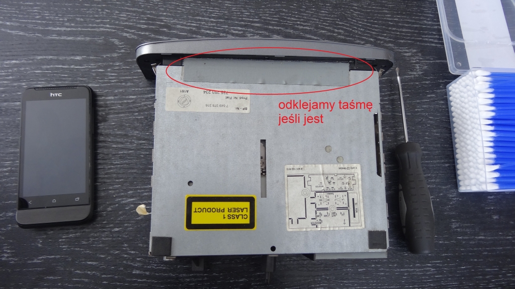

Ze zwykłym radiem też da radę sobie poradzić w ten sposób.
1. Jeśli górna pokrywa przyklejona jest dodatkowo taśmą to odklejamy ją od górnej pokrywy.
http://www.forum.alfaholicy.org/atta...7&d=1364497734

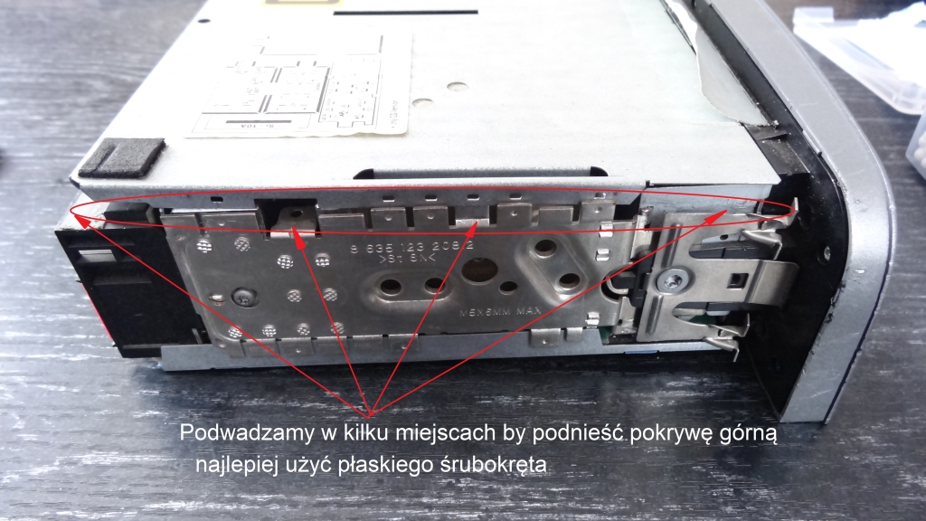

2. Podważamy boki górnej pokrywy płaskim śrubokrętem w zaznaczonych miejscach (podobnie z drugiej strony) i zdejmujemy pokrywę.
http://www.forum.alfaholicy.org/atta...8&d=1364497740

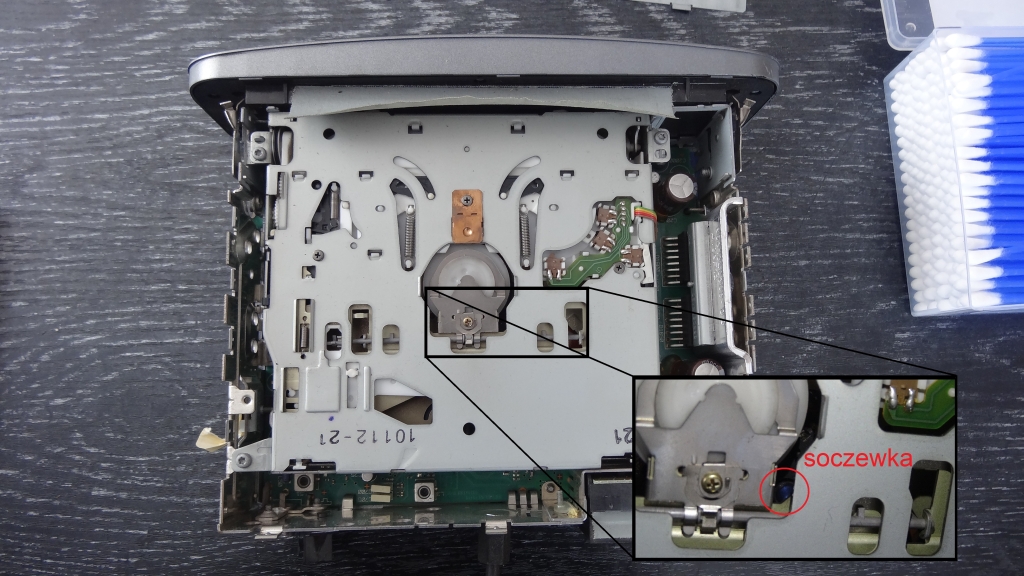

3. Po zdjęciu pokrywy odnajdujemy soczewkę w zaznaczonym miejscu. Czyścimy i montujemy wszystko tak jak było na początku.
http://www.forum.alfaholicy.org/atta...9&d=1364497745
4. Testujemy czy pomogło :).
do czyszczenia polecam Aceton.. Ten składnik znajdziecie w zmywaczu do paznokci.
na co dzień to stosuje i do bardziej precyzyjnej soczewki
