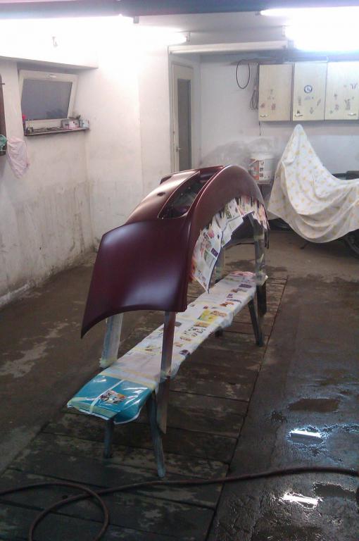

Też lakierowałem przez odpryski. Demontaż nie jest aż taki trudny. Zdjęcie zderzaka z auta i pościąganie wszystkich elemetów ozdobnych zajęło mi niecałą godzinę. Żaden zatrzask przy tym nie ucierpiał.

Niestety mam bardzo słabe fotki robione telefonem bo nie było czasu trzeba było lakierować :cool:, Jak będziesz miał jakieś pytania to pisz.
Te zderzaki od 159 są podatne na odpryski, winowajcą jest miękki fabryczny lakier oraz duża ilość płaskich kanciastych powierzchni. Moim zdaniem jak będziesz lakierował warto dać więcej bezbarwnego będziesz miał co polerować.
Na fotkach widać garażowe warunki, ale wolę coś zrobić samemu pomału dokładnie niż oddawać moją bellę w nieznane ręce.

Ja zrobiłem to trochę inaczej bo wszystkie odpryski rozszlifowywałem i później uzupełniałem na kilka razy podkładem. Pracy przy tym dużo więcej, ale za to ani grama szpachli :)

Na zdjęciu to tylko wygląda jak szpachlo - zderzak :) bo to była fotka po nałożeniu szpachli, po rozszlifowaniu zostały tylko małe kropeczki. tej szpachli. Ale każdy sposób jest dobry aby skuteczny :)
