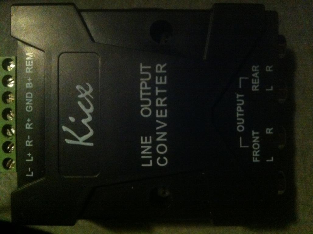

Konwerter : Załącznik 90640

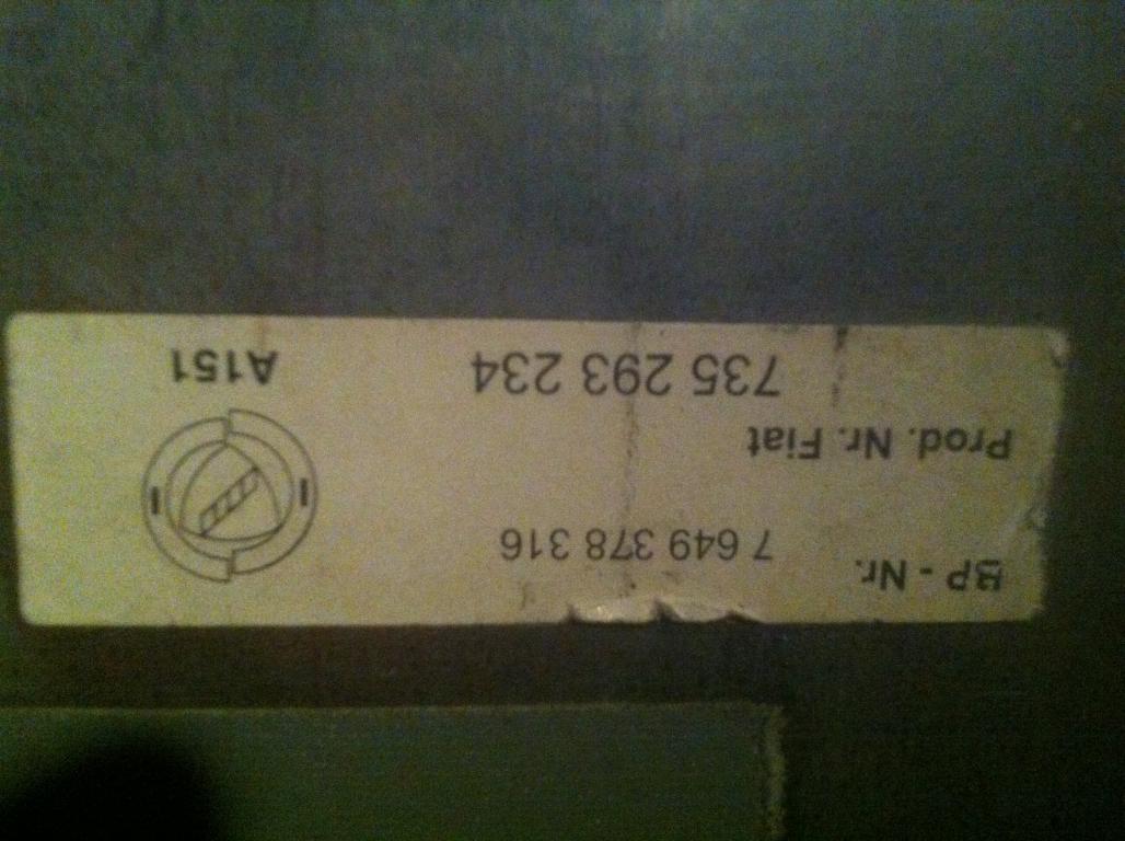

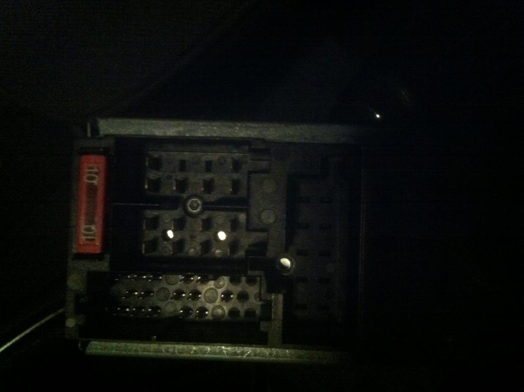

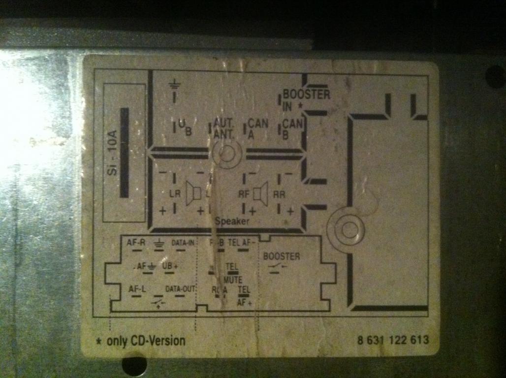

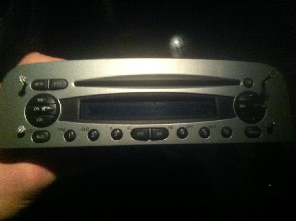

Radio (Brakuje tylko zdjęcia z jedną naklejką ale przy wyjmowaniu ciągłym musiała się w końcu odkleić ) : Załącznik 90643Załącznik 90644Załącznik 90645Załącznik 90646
kupiłem Alfe dlatego że jest to dla mnie najładniejszy samochód do 10tys. M.in. jego wykonanie! i wsadzając tam inne radio troszkę bym ten cały charakterek zepsuł. Gust jest jak C...j Każdy Ma Swój :) Silnik jak się dba to tez jest dobry .. tylko że chce po prostu dokręcić całe Audio basem. bo dźwięk seryjny jest bardzo dobry czysty tylko brakuje mu subwoofera :) Więc prosił bym o pomoc : )

1. Konwerter to Kicx HL 370, podciągasz do niego kable z radia te co by szły do glośników tak jak widać na urządzeniu Lewy +, - ; Prawy +, - ; gnd-uziemienie.. Rem to trzeba podpiąć pod kabel który odpowiada za włączenie radia kiedy je włączysz guzikiem a B+ niestety niewiem.. (może ktoś jeszcze się wypowie)
i w ten sposób do tego urządzenia możesz podpiąć 4 kanałowy wzmacniacz który podałeś wyżej tego Crunch'a i podpiąć pod niego wszystkie 4 głośniki (możliwość zmiany ich na lepsze).. a ponieważ ten crunch ma też "line out" to jeśli jeszcze nie kupiłeś (mam nadzieję) skrzyni basowej to warto byłoby kupić skrzynię aktywną np. http://allegro.pl/subwoofer-aktywny-...122751177.html
Taka skrzynia aktywna potrzebuje kabla od prądu i chincha którego wyprowadzisz z line out od cruncha.. dzięki temu nadal będziesz miał głośniki przód tył i do tego woofer.. i powinno to latać nieźle..
W razie obaw jak gra ten blaupunkt to mimo rozmiarów gra naprawdę ładnie.. montowałem to jednym fiacie znajomego.. i byliśmy miło zaskoczeni ze względu na to że jest on bardzo mało co jest zaletą przy niezbyt dużym bagażniku 147 ;)
Innego rozwiązania niestety z fabrycznym radiem ja nie bardzo widzę..
